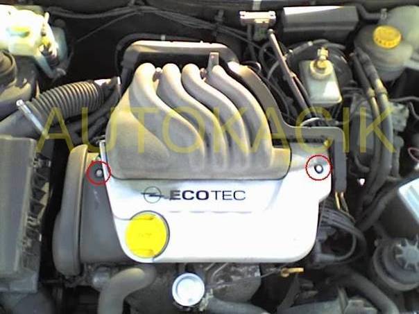

Czy macie taki sam silnik ? [zalacznik] Bo faktycznie, chyba bez zdjecia kolektora tam sie nie dostanę... frown.gif Czy tylko tam jest jedna uszczelka? - Moze lepiej sie zaopatrzyc w zapasową ....Ciekaw jestem czy idzie dostac i za ile ...? mad.gif A ile tych srub trzeba zaliczyc, zeby zciagnac górny kolektor.... hmm.gif
To jest Kolego mój osobisty silnik 893goodvibes.gif W tym manualu masz dokładnie opisane jak odkręcić kolektor.
