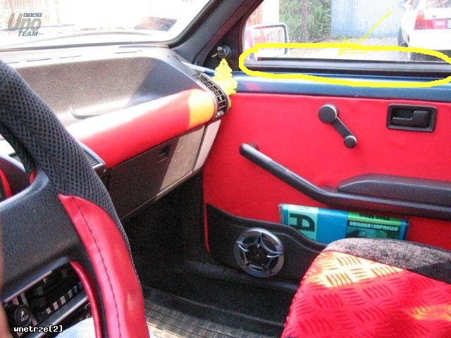

Oto w jaki łatwy sposób i co najważniejsze "TANI" przerobiłem tapicerkę drzwiową:
Zakup materiałów:
Pistolet ze spinaczami do tapicerki 18 zł -supermarket
Materał skaj- od wujka z szafy yay.gif cena ok 10 zł
Mata pianka pod panele cena 3zł
A więc demontujemy tapicerkę drzwiową"
-odkręcamy śrubki z podłokietników i półek drzwiowych
-podważamy spinkę od korbki i ściągamy
-naciskamy klamkę max w tył i szybkim ruchem ściągamy plastikową opaskę,
-ściągamy tapicerkę z drzwi boje_sie.gif uwaga żeby nie pogubić haczyków
Następnie znajdujemy dość obszerny stół,
-nożem lub nożyczkami pozbywamy się starej tapicerki
-z maty pianki wycinamy odpowiedni kształt, po uprzednim odrysowaniu
-rozciągamy skai tak by mozna było odmierzyć i odrysować kształt
UWAGA zostawiamy po każdej stronie po 2 cm dodatkowo dla pewności
-wycinamy materiał
-nakładamy mate piankę i przybijamy tak by równo leżała
-a teraz najważniejsze nakładamy wycięty wcześniej materiał, przypasowujemy i przybijamy z góry, później odpowiednio naciągamy i przybijamy
NIE należy stosować klejów typu super glue, czy też kropelka, ponieważ zrobimy sobie kuku- wypalicie tapicerkę.
Po przybiciu tapicerki wykonujemy odpowiednie nacięcia na klamkę i w moim przypadku na korbkę do opuszczania szyby, materiał zaginamy w drugą stronę, naciągamy i przybijamy.
Po nałożeniu nowych paneli na drzwi skręcamy wszystko:) 20.GIF

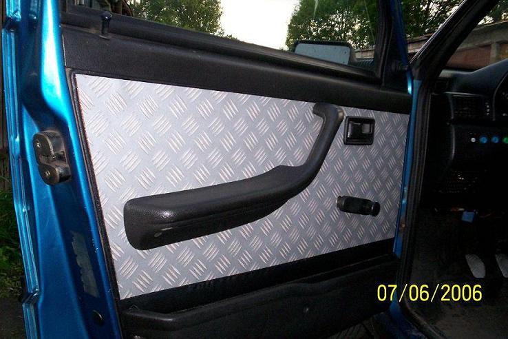

> bardzo ładna
> ja mam takie coś
jak to zrobiles ???
> bardzo ładna
> ja mam takie coś
No Twoja to dopiero wiejski tuning. Przy tym "dzieło" autora wątku to full wypas. Chłopie błagam Cię jako były użytkownik uno: "Ściągnij to, proszę".

a ja tak z ciekawosci sie zapytam jaki rozmiar glosnikow kolega wsadzil w ta półke na dzwiach?

Przecież Ciebie nie wozi tym autem (chyba 270751858-jezyk.gif) więc jeśli jemu się podoba to niecha ma wink.gif
> Przypomnij sobie moją w pierwszym wydaniu to Mu wybaczysz
Twoja to była kwintesencja wieśniactwa hehe.gif Ty miałeś do auta przyklejone wszystko co była na wyprzedaży w markecie biglaugh.gif Ale boczki chyba miałeś ładniejsze, jak dobrze pamiętam to takie niebieskie. smile.gif
