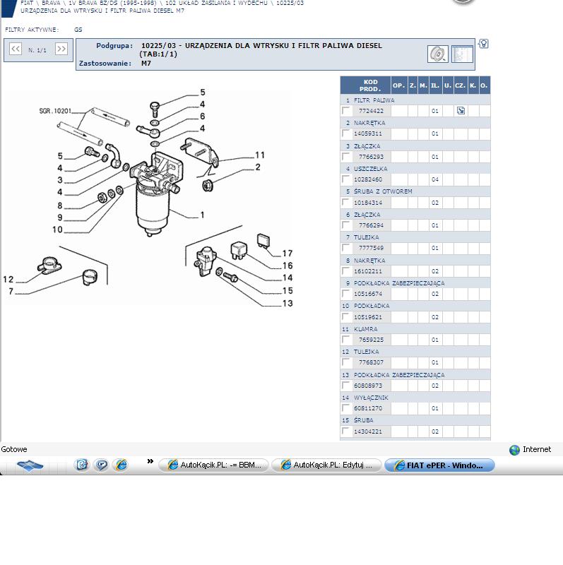

Z ciekawości poszukałem w Eper no i w 19, D są montowane filtry z podgrzewaczem hmm.gif może masz jakąś rzeżbę
