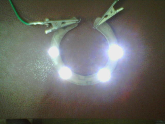

A ja dzis na Wolumenie kupilem diody, gotowe do wlozenia zamiast zarowek. Kolor bialy, a cena 3zl/szt. No ale w koncu na jakis czas bedzie spokuj z przepalajacymi sie zarowkami.
> Będzie lipa-nie będzie widać ładnego podswietlenia
A dlaczego?? Przeciez maja szeroki kat swiecenia. Jakos listwy LED dobrze spisuja sie przy oswietlaniu schowka, bagaznika itd.
A może masz rację hmm.gif-ja przypomniałem sobie ten problem z niebieskimi.....jak zastosowałem białe to faktycznie świecą waytogo.gif
a tu były białe:
