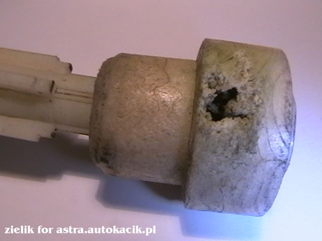

Witam.
Tym razem mam pytanie do szanownego grona Kącikowiczów.
Sprawa dotyczy tego czujnika:
Czy ktoś ma pomysł na regenerację pływaka w czujniku poziomu płynu chłodniczego???
Tak sobie leży... i czeka... a czeka bo ma coś takiego:

lelek przerabiał kiedyś pływak w swoim czujniku
o, tutaj opisał

Zgadza się. Mam dorobiony ze styropianu zlosnik.gif A oryginał jeździ u Ciebie smile.gif
> Zgadza się. Mam dorobiony ze styropianu A oryginał jeździ u Ciebie

Znam ten temat. Tylko chodziło mi o to aby zalepić ten wrzer, aby się nie wykruszał, a nie rzeźbić nowy pływak.
Psiknij do środka pianki do montażu okien (Purpian, czy jakoś tak się toto nazywa). Pod wpływem powietrza zwiększa wielokrotnie swoją objętość i wypełni dziurę. To co wylezie na zewnątrz zeszlifujesz, zabezpieczysz np. silikonem żeby nie wchłaniało wody i powinno być cacy.
