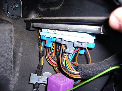

przy kompie szukaj zielonego kabelka (dość gruby - 0,75mm2),
pin prawdopodobnie B11

czy mamy gdzies dokladna rozpisne pinow w kompie?
dzis szukalem grubego zielonego i jakos nie moge sie go dopatrzec.
na stronie naszego kacikowego kolegi tez nie moge sie dopatrzec.
czy pin B11 bedzie w szarej czy niebieskiej wtyczce?
jak sie wyciaga ta wtyczke z kompa? naciskalem ta "dzwigienke" ale nie chce wyjsc. a nie chce szarpac zeby nie polamac.

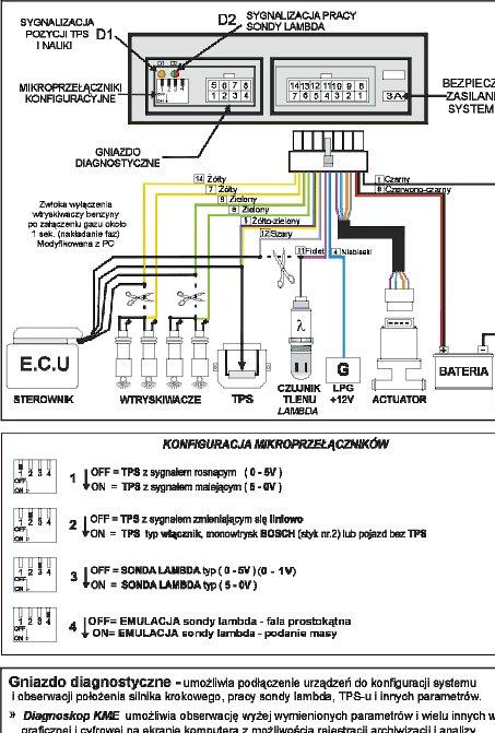

znalazlem schemta podlaczenia bingo-m (bo taka mam centralke).
czyli moge wpiac sie w fioletowy przewod?
Możesz, o ten właśnie chodzi. Ja też mam fioletowy, to pewnie jest już standard z tymi kolorkami. Pozdr.

> tylko gdzie go szukac? rozumiem, ze gdzies w komorze silnika .
Ten schemat co zamiesciłeś to jest schemat starego Bingo a nie Bingo-M. Nie zmienia to jednak faktu że kolor kabelka do podłączenia sondy od sterownika LPG jest nadal fioletowy. taki się jakiś standard upowszechnił. Oryginalny kabelek z sondy - czarny jest rozcięty i od strony sondy podłączony jest fioletowy a do strony ECU szary sterownika LPG. Jeżeli chcesz mieć wskazania sondy to dobry pomysł podłączyć do fioletowego. Podłączając się do szarego to podczas pracy na LPG bedziesz oglądał pracę emulatora s. lambda a jak myślę na tym ci szczególnie nie zależy cfaniaczek.gif. Odnośnie obciążenia sondy nie jest ono wielkie. Sądzę, że będą to wielkości rzędu kikuset ohm. Żarówki tym nie zaświecisz smirk.gif Wszystko zależy co to za ustrojstwo chcesz podłączać? Sądzę, że jakiś tester elektroniczy, który zapewne ma rezystancję rzędu Mohm, więc nic się złego sondzie nie stanie.
> Bingo-M.
tak wlasnie zrobie smile.gif czekam na koniec swiat. bo w swieta troche nie wypada wink.gif
