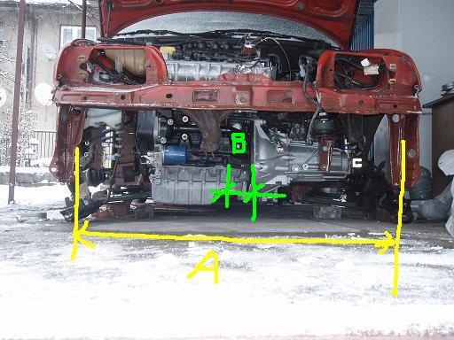

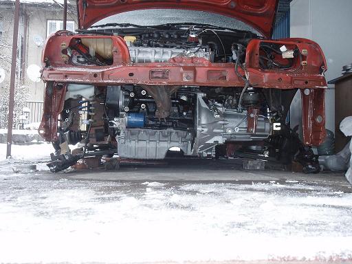

jakby co mam wszystko poskladane teraz i wszystko dobrze widac do pomiarow narysuj dokladnie co potrzebujesz to postaram sie pomierzyc
naszkicuj na tym ( foto podgladowe)

1. Poziomy czerowny pomiar - gabaryt polosi
2. Krotki pionowy czerwony - gabaryt polosi /2
3. Dlugi pionowy czerowny - miejsce polaczenia silnika ze skrzynia
4. Niebieski poziomy - odleglosc pomiedzy 2 a 4 - to potrzebuje.
czyli interesuje cie wymiar B? a to nie bedzie przypadkiem B = A - (prawa polos + lewa polos) hmm.gif
tak chyba bedzie latwiej, bo wystarczy ze ktos zmierzy doleglosc pomiedzy dwoma koncami polosi prawej i polosi lewej, a ktos inny moze bedzie mial polosie na wierzchu i zmierzy ile ma prawa i ile lewa zlosnik.gif
pozdr.
> ile lewa
> pozdr.
Nie. To bedzie odleglosc pomiedzy srodkiem arytmetycznym dlugosci polosi a plaszczyzna styku skrzyni biegow z blokiem silnika.
4 = 86mm od pkt 2 czyli ( gabaryt polosi /2 ) do skrzyni ale potem jest metalowa oslona 1mm i do silnika ta miara ma 87mm
