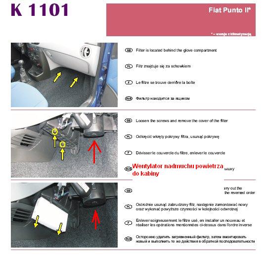

> instrukcja wymiany f.ppyłkowego jak mniemam
Moja dmuhawa sie chyba wsytraszyla i przestala tyrkotac... 270751858-jezyk.gif:D POWAZNIE....
> POWAZNIE....
> a co to za ciekawa książeczka z ilustracjami??
"instrukcja wymiany f.p pyłkowego"
