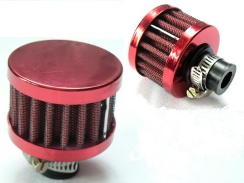

A wracając do tematu, to nie trzeba odmy puszczać tak jak seryjnie jest to zaprojektowane, a można takie cudo zastosować ---> sznur....

cfaniaczek.gif mam rozumieć ten filtr podłącza się do rurki od filtra powietrza ? biglaugh.gif a co zrobić z dziurą w pokrywie zaworów ? wpysk.gif mi nie zależy na "zbędnych" bajerach smile.gif bo to napewno mocy nie doda... Chcę jedynie żeby nie rzygało mi na silnik... bananaevil.gifIThankYou.gif
Ten filterek zakłada sie na krócieć na pokrywie zaworów, a otwór po weżu odmy w puszce filtra powietrza się zaślepia. W ten sposób opary ze skrzyni korbowej i ciepłe powietrze nie idą do dolotu. Jeżeli masz taką delikatną warstwę mazi przy wejściu odmy do puszki, to własnie poprzez taki filtr (a ściślej poprzez odłaczenie odmy od dolotu ) się jej pozbędziesz.
