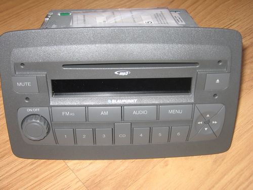

a teraz mi powiedzcie czy takie seryjne radyjko musi miec odpowiednie body? czy jakies niespodzianki napotykajki beda? grinser006.gif
kup radio ze zdjętą blokada sieci CAN i bedzie działać jak normalne niefabryczne!!
jezeli kupisz z Can-em ko0szt jego zdjęcia to ok 100 pln w serwisie Balupunkta! zapewne sa mechanicy co zrobią to taniej ale niewiem.gif
> niefabryczne!!
Ale sciagniecie blokady powoduje utrate funkcji ktore ida przez can wiec szkoda sie tego pozbywac raczej
Wiem!
Tracisz między innymi funkcje SVC oraz możliwośc wyświetlania danych z radyja na wyświetlaczu! waytogo.gif
ale biorąc pod uwagę komplikacje to najprostrza metoda! na alledrogo chodzą bez can-a w granicach od 400 do 500 pln w zaleznościo d tego czy czyta Mp3 waytogo.gif
A co t oza funkcje jesli można wiedzieć ?
I może coś o tym "body" więcej powiecie bo zielony w temacie jestem (chodzi mi o 1.3JTD głównie) ?

Witam ze by nie zakladac nowego tematu podepne sie tu .
Mam tego Blaupunkta i kupilem bolce do wyciagania ale ciagne z calej sily a radio ani drgnie wiec moje pytanie czy jest ono jeszcze jakos przykrecone do deski ? I 2 te preciki trzeba ciagnac do gory , na boki czy do srodka ?
> wepchnij na maksa, a następnie odginając na zewnątzr ciągnij do
> siebie!
Dzieki poszlo gladko za pierwszym razem za slabo wepchnąłem .
