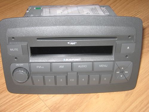

radio fabryka mp3
1.czy to radyjko ma z tyłu wyjscie na wzmak?
2.czy sa problemy z podlaczniem go do pandy van(2005 abs,wspoma,2airbag) ?
3. to to lepsze czy jakis pionek mp3?
4.czy w wersji van sa jakies glosniki i instalka radiowa? jak tak to ile jest? --->(antenka jest na dachu to sadze ze jest instalka)radia brak zaslepka.

Hmm ja bym kupił pionka. Jeśli masz antenke to powinny byc glosniki najlepiej zajrzyj przez dziurki widac glosniki. Jak cos to mam do sprzedania przód orginał.
winno byc skoro u mnie jest pod tym radiem wmacniacz i sub (ale seryjny grinser006.gif)
zalezy od konfiguracji, to powyzsze radio dziala ok

zalezy za ile, ja mam pionka za niecale 300zł z mp3 DEH-2900MPB gra super i wyglada lepiej niz seryjne, panda moja jest z 2004r i ma instalacje radiowa (wtedy to bylo seryjne) teraz juz nie jest

Ja tez mam Pande z 2004 i za instalacje pod radio musialem doplacic kolo 400zl. A co do wygladu to seryjne jak dla mnie zdecydowanie lepiej wyglada ale co do gry to raczej marnie chociaz pod standardowymi glosnikami to nie ma znaczenia
> 2din wg mnie jakos lepeij wyglada niz 1 din pionka
Tylko tracisz, jak dla mnie, przydatny schowek.
