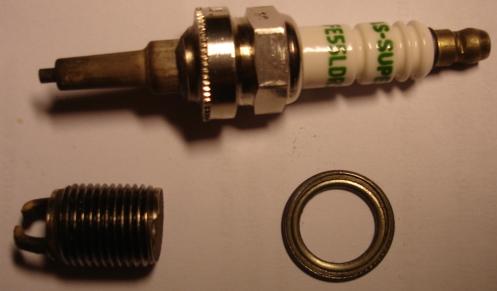

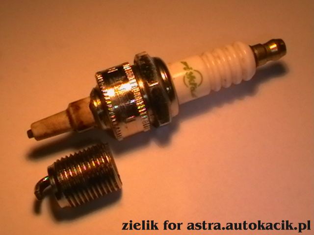

Na przedstawionym poniżej zdjęciu jest świeca, która przejechała ok 100km... Montowana w serwisie... nie ma mowy o jej mechanicznym uszkodzeniu.
> Podobne zjawisko bylo pokazywane jakis czas temu na MK. Widac Iskra
> tak ma
potwierdzam
Taka sama miałem sytuacje z ISKRA we Fiacie SC-teraz założyłem ngk i nie narzekam śmiga aż miło;))
> potwierdzam
Mi znów urwała się ngk v-20 wink.gif Teraz mam beru i smigają pięknie już 500km wink.gif
