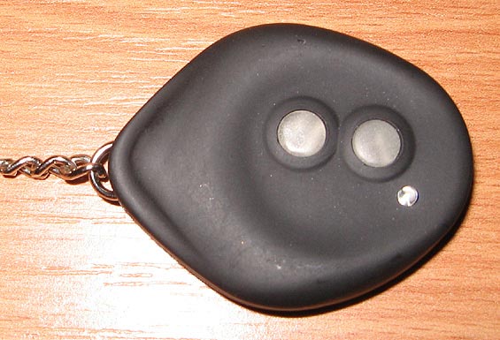

Moje mulher.gif narzekala ze jej pilot nie dzialal od kilku dni i faktycznie, padla bateria. Wymienilem i... teoretycznie reaguje na przyciski, diodka sie zapala ale samochod w zaden sposob nie reaguje na niego. Mogl sie rozkodac? albo jeszcze co innego?
z tego co wiem nie byl w zaden sposob uszkodzony. Drugi pilot dziala ok.
W zalaczeniu pilot jaki posiadam.

nie jest to org Fiat, więc sam sobie musisz odpowiedzieć na pyt czy pad baterii mógł odkodować pilot z centralki.

problem w tym ze zadnej instrukcji do tego nie mam, to auto sprowadzane kilka lat temu przez poprzedniego wlasciciela.
ale pytanie...czy słyszysz,że coś tam stara się zrobić...

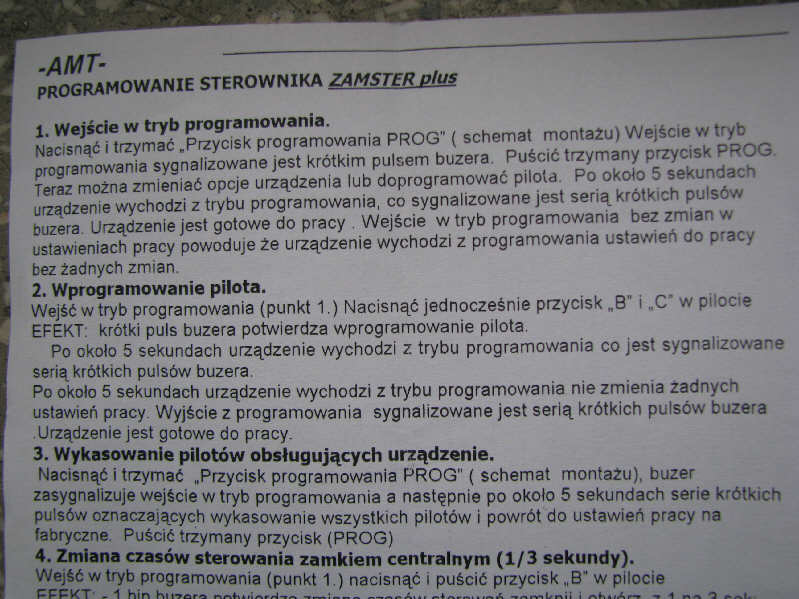

musisz go od nowa wkodować
jeżli to zamster plus to tak:
Wyglada na to ze trafiles z tym zamsterem, coprawda na centralce zadnych napisow nie ma ale na plytce bylo: AMT.
nic nie robil (wogole samochod nie reagowal), ale juz robi.
Z instrukcja zapodana przez kolege rzel dziala ok.
