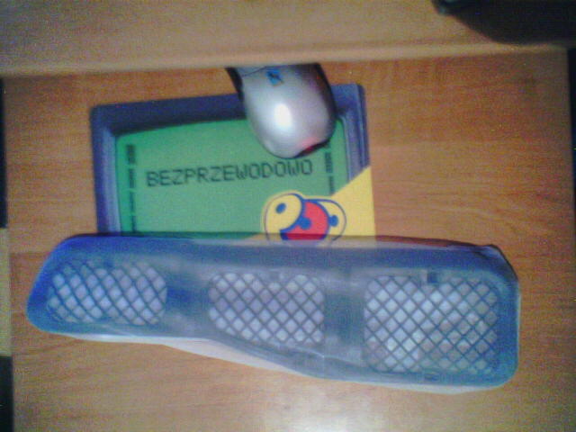

tak mniej więcej wygląda droga powietrza w punto-to błąd bo nieczystości trafiają na łopatki wentylatora-i dość ze niszczą go to szeleszczą-Warto jest wiec zainwestować w coś takiego
na to jakaś drobna siateczka
i wtedy jest spokój
> i wtedy jest spokój

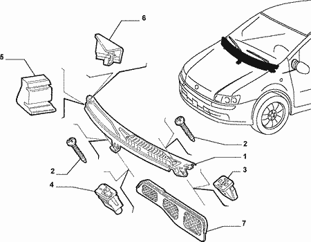

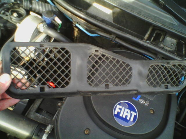

Można prosić fotkę gdzie to dokładnie jest, bo po tych fotach to za cholerę nie wiem angryfire.gif
> cholerę nie wiem
ja tam na mk2 sie wogole nieznam,ale chyba na podszybiu gdzies waytogo.gifbiglaugh.gif
> tyle to ja wyczaiłem
> ale dokładnie gdzie
Po zdjęciu plastikowej maskownicy podszybia,mocowanej z tego co pamiętam mniejszą ilością srubkow niż w mk1 powinno ci się nieco rozjaśnic biglaugh.gif
> rozjaśnic
A ta kratka jest oryginalna (pasuje do mk2??) tzn. czy można kupić ją w aso???
> w aso???
> w aso???
