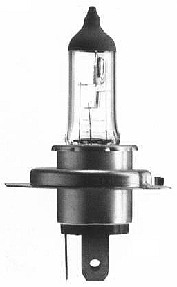

ZTCW to w orginalne lampy do Mk1 to albo H4 albo 2xH1 - nie wiem jak chcesz do tych lamp wsadzić żarówkę H7, która ma inny trzonek i wygląda tak
Widać, że różni się od H4, wyglądającej tak
