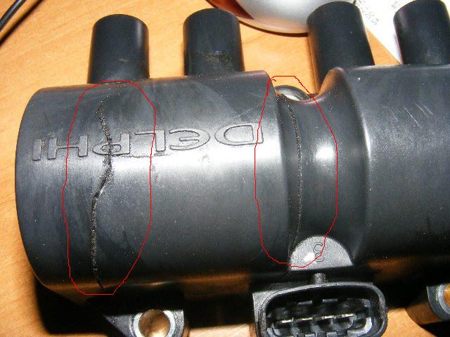

Dobra panowie, wziąłem się za robotę i postanowiłem zacząć od sprawdzenia cewki.
Zdjąłem kable zapłonowe, patrzę styki zaśniedziałe. Mówię sobie - wyciągnę i przeczyszczę.
Wyciągnąłem i się wbiłem w ciężki szok yikes.gif. Cewka wygląda tak:

Cewka do wymiany. Połóż ją na grzejnik niech się dobrze wysuszy przez noc. Możliwe, że rano przez jakiś czas zapłony nie będą wypadać.
Z błędów wynika, że brak zapłonów na 3 i 4. Cewka na prawdę składa się z dwóch dwubiegunowych cewek. Jedna odpala cylindry 1 i 4, a druga 2 i 3. Dlatego bardziej skłaniałem się ku uszkodzeniu czujnika niż obu cewek. Ale z tego co tu widać wilgoć lezie do środka bez przeszkód frown.gif.

Zastanawiam się jeszcze, czy nie spróbować wygrzać tego modułu i zakleić szczeliny silikonem wysokotemperaturowym.
Myślisz, że to coś da, czy nie bawić się i od razu jutro wydać te trzy stówki?

tak jak radzi Orochimaru wygrzej i spróbuj, nic -no może poza silikonem - Cie to nie będzie kosztowało, a jak sie nie sprawdzi to i tak ją wywalisz wink.gif

Dobra, po wymianie cewki i świec kultura pracy silnika się poprawiła.
Tzn. czuć jeszcze szarpnięcia silnika ale tylko na biegu jałowym lub przy hamowaniu silnikiem i tylko na LPG. Na noPb chodzi już jak strzałka. smile.gif
Podejrzewam ubogą mieszankę LPG lub niedomagający któryś z wtryskiwaczy gazowych. Generalnie to już niech gaziarze się męczą. Widocznie zbiegło się to w czasie z awarią cewki DIS.

Witam ponownie,
w dniu dzisiejszym, doprowadzony już prawie do szewskiej pasji, postanowiłem przełożyć z powrotem stare przewody WN.
Ku mojej niekłamanej radości silniczek znowu pracuje równo i się nie krztusi.
Generalnie schemat awarii w moim przypadku wyglądał następująco:
1) auto nie działa
2) nowe świece i przewody - auto nie działa
3) nowa cewka DIS - auto nie działa
Wniosek z tego taki, że problem tkwił w uszkodzonej cewce DIS, a te nieszczęsne kable zbiły mnie z tropu.
