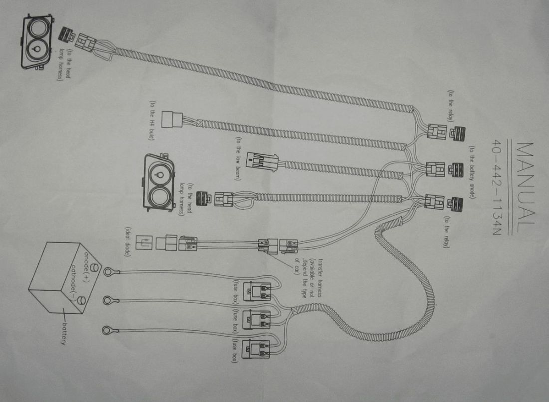

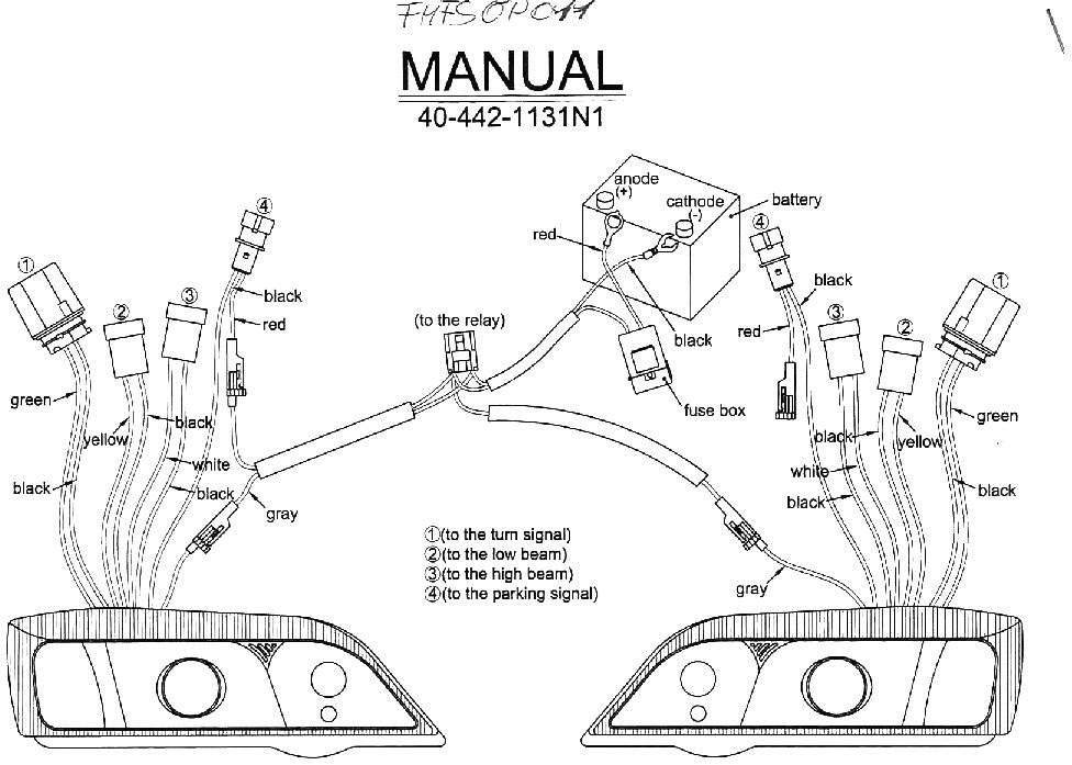

Właśnie zrobiłem zdjęcie schematu bo nie mam skanera
Teraz jeądzę beztej diody na króttkich mam krótkie na długich długie
Jak pisałem po włożeniu diody na krótkich będą świecić krótkie i długie razem a jak włącze długie to zgasną krótkie i świecą tylko długie
> tylko długie
Jak dla mnie masz odwrotnie włożoną diodę. Jeśli się da to włóż ją odwrotnie a jeśli nie to będziesz musiał zamienić we wtyczce diody kabelki miejscami i będzie git.
Ta dioda właśnie jest odpowiedzialna za to, ze w momencie włączenia świateł długich, światła mijania nie gasną.
powodzenia.
Już jest dobrze zamieniłem przewody w kostce do diody i światła działają tak jak powinny
Dzięki
