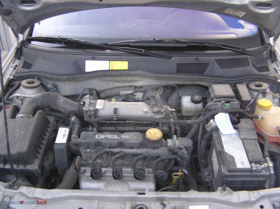

jaki to silnik astra g 2000 rok
witam w zalaczniku pokazałem silnik astry g rocznik 2000 i tu mam pytanei czy ona ma 75KM czy 84KM bo wiem ze byly dwa , .
Pamietam tez ze rózniły sie oznaczeniem silnika ale tego nie posiadam by sie zorientowac
moze ktos jest w stanie rozpoznac co i jak !!!!!!1

strasznie małe foto
ale 2000 to raczej 75KM
dałem wieksze zdjecie, i dodam ze ten silnik jest z automatem,
Na pelnym wytrysku jest wiec na pewno nie jest 75KM
czyli Z16SE 84KM
> Witam. Ten silnik to 1.6 8V i 84KM. Pozdrawiam
