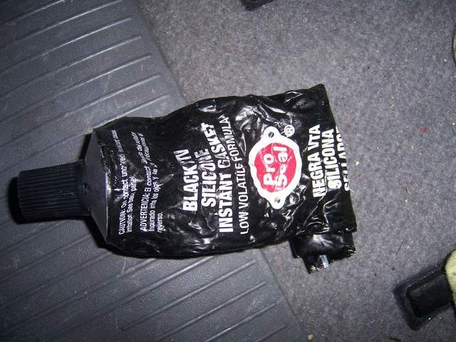

Na marginesie...uporałem się z uszczelką tak że nic nie widać,
bo po dokręceniu 3ch śrub i 2ch wycieraczek, wizualna szczelność strasznie się rzucała w oczy, więc pojechałem do sklepu w którym znajomy sprzedaje, wytłumaczyłem o co chodzi z uszczelką i doradził mi za 10PLN pewną pastę silikonową, powiedział że "chłopaki z serwisu kleją tym co popadnie" i że ta pasta zamieni się w uszczelkę, więc kupiłem i rzeczywiście, polecam, fotka pasty w załączniku, a uszczelki przy szybie - na obrazkach poniżej.
Nieszczelność wizualną po demontażu miałem dużą, a w rogu to nawet i palca bym włożył...pastą przejechałem i spokój, na mrozy OK, zobaczymy jak to latem będzie

P.S. ta pasta którą użyłem, wziąłem dziś igłę (już z tydzień pasta ma) i delikatnie próbowałem przebić, to uczucie rzeczywiście jak bym gumę przebijał, polecam
