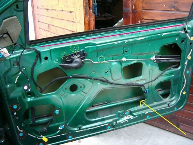

kiedys, ktos mial podobny problem ale w centralnym zamku z allegro- przetarl sie kabel sygnalu silownika master i w czasie jazdy, drgan laczyl sie z masa, dawal impuls, wtedy drzwi sie zamykaly i otwieraly
nie wiem czy tak samo jest w fabrycznym, dobrze by bylo gdys sprawdzil na schemacie

A gdzie go mam szukac mniej wiecej? Tez mam takie wrazenia ze cos styku nie ma (albo wlasnie ma).
Na początek=sprawdź połączenia w zamku kierowcy-zdejmij tapicerkę i sprawdź połączenia-być może coś nie styka lub styka za bardzo crazy.gif
Szukaj w tej okolicy-wiązki widać
Zauwazylem dzisiaj ze sytuacja ustapila. Bylo w dzien ok 5C i slonce i chyba cos sie osuszylo i jest ok. Przypomnianialem sobie ze zaczelo sie to dziac na nastepny dzien po wizycie w myjni. Pewnie po nastenej myjni problem wroci. Jest tam cos w dzwiach co moze skutkowac takimi objawami jesli jest zawilgotniale??

W takim razie sprawdz obie wiązki w drzwiach-te harmonijkowe gumy

CityMatic wygłuszałeś sobie drzwi?
