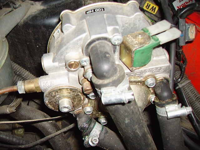

Prosze niech ktos mi zaznaczy na zdjeciu gdzie jest ten filterek.
Nie znam tego reduktora ale logika nakazuje że pod tym mosiężnym dekielkiem zakręcanym śrubką imbusową.
Tak był pod tym dekielkiem. cały był zapchany takimi metelowymi czasteczkami. kupiłem nowy i astrunia śmiga jak głupia smile.gif

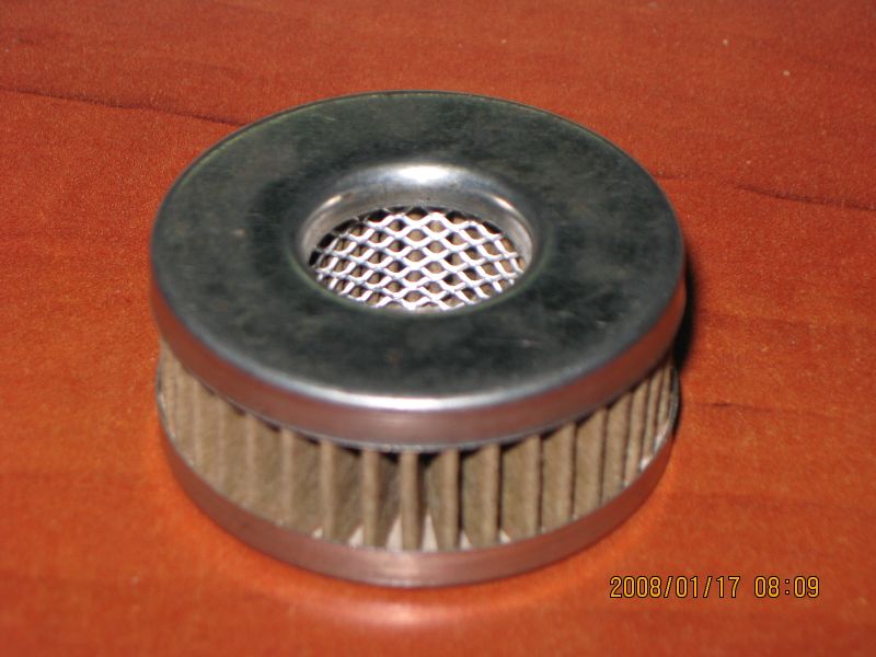

> rekordzistka 53kkm na polskim gazie
dwukrotnie robiłem sporo ponad 50kkm na filtrze...
i za każdym razem przy wymianie był czysty
tankuję w 95% na tzw. tanich stacjach
> ostatni leży koło mnie, mogę wrzucić fotkę jak wygląda
no ja jestem ciekaw jak on wyglada.
Bardzo bym prosil o foto

zgodnie z obietnicą fotki filtra
(zostawiam sobie zawsze celem szybszego doboru
następcy wink.gif)
ten nie był w żaden sposób czyszczony, przedmuchiwany itp.
tak samo wyglądał zaraz po wymontowaniu, po ponad 50kkm
proszę bardzo:

Az tk zle nie wyglada. Ciekawe jak moj wyglada he
