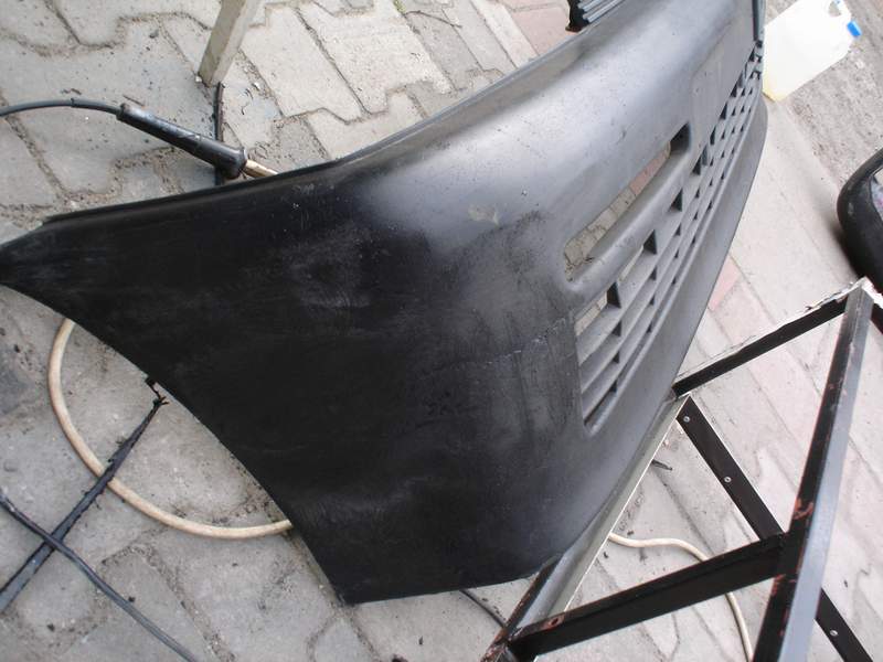

Spawanie zderzaków - foto manual.
Potrzebne rzeczy:
-Zderzak najlepiej oryginalny
-Kawałki ze zderzaka oryginalnego (chodzi tylko o to żeby zrobić z takiego samego tworzywa)
-kawałki można pozyskać z zderzaka przedniego z wyciętych otworów.
-Papier ścierny 80 - 400 dużo kartek
-szlifierka o niezbyt dużych ogrotach (możńa wykorzystać wiertarke)
-lutownica grzałkowa
-dużo czasu i cierpliwości
Odrazu napisze że ze zderzakami robiłem na poczatku zeszłego lata i najlepiej obrabia się zderzak nagrzany przez słońce. Chodzi o szlifowanie papierem.
Najpierw należy umyć czymś zderzak po prostu musi być czysty.
Potem nadtopić miejsca które będziemy wypełniać lutownicą bo do gładkiego sie nie przyklei. Najlepiej bardziej niż na tej fotce.
Najważniejsze są brzegi bo gdy będą zbyt gładkie to szybko pojawią się pęknięcia!
Rowek najlepiej wypełniać małymi porcjami plastiku tak zęby cały zderzak się zbyt nie
nagrzewał. To też może powodować pęknięcia.
Poprostu zeby wszystko sie trzymało to trzeba miejsce nakładania przytopić i plastik który
używamy do wypełnienia.
Po wstepnym wypełnieniu szlifujemy zderzak mozna zacząć od papieru 80 lub nawet mniejszym.
Równie dobrze w początkowym etapie sprawdza się wiertarka z tarczą do szlifowania (dobra do
tego jest dwubiegowa celma ponieważ na wolniejszym biegu ma dużo mocy) sprzęt z
hipermarketu może ulec uszkodzeniu z powodu przegrzania.
Na dolnym zdjęciu widać mniej więcej lutownice którą robiłem i plastik który topiłem. Najlepiej się topił pocięty na cienkie paski za pomocą kątówki grinser006.gif
Kończyłem szlifowanie papierem 400.
Później nalezy nałożyć podkłąd do plastików dosłownie prysnąć raz mgiełką.
Potem zwykły podkład grubość zależna od pozostałych deseni zderzaka i rys od papieru.
Na koniec lakier.

No nawet fajnie ci to wyszlo ale nie wiem czy lutownica zbyt mocno nie przegrzejesz tworzywa i nie zacznie ono po jakims czasie pekac lub odchodzic od orginalnego zderzaka. Z doswiadczenia wiem, bo mam spawarke do plastiku, ze kazde poprawki lutownica po pewnym czasie kiepsko wychodza bo tworzywo jest przepalone. Ale ogolnie efekt bardzo ladny. Jesli ktos jest zainteresowany takim czyms tylko w wykonaniu spawarki to chetnie takie cos wykonamy. Pozdro
a takie pytanko
ten material do wypelnienia to jak panowie topia??
> a takie pytanko
no właśnie lutownicą - ten materiał do wypełnieia pochodził z innego pociętego zderzaka
