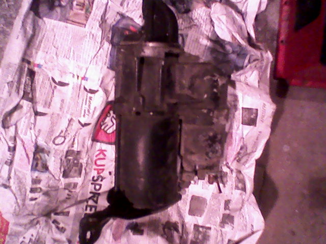

C16NZ- Czy to rozrusznik od tego silnika?
Witam. Jak w temacie. Foto niestety robione telefonem i niema zadnych oznaczeń ten rozrusznik. Wydaje mi się on jakiś większy od tego jaki miałem w astrze mojej. Jednak to było juz jakiś czas temu i stąd moje wątpliwości. . . .
Moze ktoś wywnioskuje ze zdjęcia ? ? ?
nie pomoge zbytnio, ale do C14NZ to napewno nie jest. CZy w C16NZ był przykrecany łapą z tyłu?? w 1.8 raczej tak.
Mój kuzyn miał dwa kadetty, oba z silnikami c16nz. W jednym był rozrusznik duży(taki jak na powyższych zdjęciach), a drugi mały. Widocznie były dwa typy rozruszników. Przekładałem mu z jednego do drugiego i pasował, tylko ten dodatkowy tylni uchwyt odkręciłem.
Wg mnie to jest rozrusznik z przekładnią planetarną od silników 1.8 i 2.0.
Dziękuje za wszystkie odpowiedzi. Jutro będe wiedział czy pasuje bo będe już u siebie.
Napisze czy pasuje.
> 2.0.

Więc jestem już w końcu w domu i sprawdziłem. Rozrusznik pasuje. Różnica jest taka ze stary ma 2 szczotki a ten nowy (duzy) ma 4 szczotki. Ma także większy wirnik.
