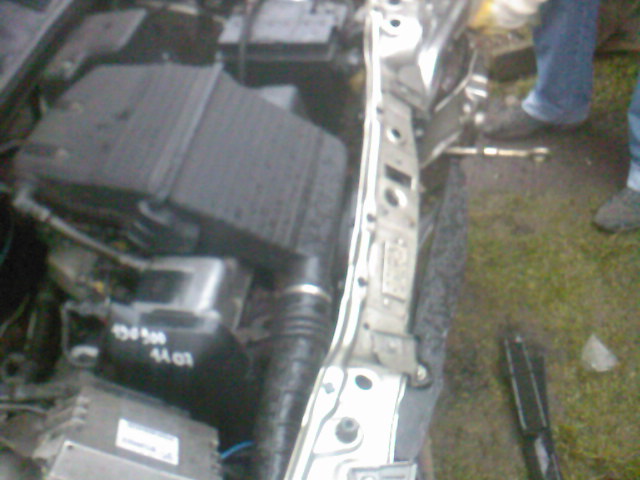

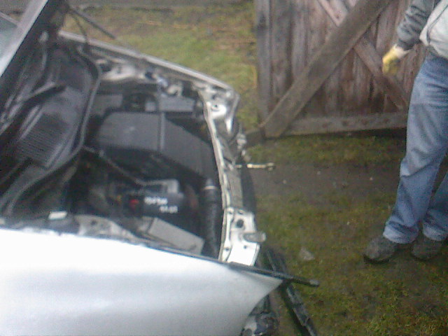

czy przedni pas wzmacniajacy jest wspawany czy tylko przykrecony??? troche roboty mnie czeka mianowicie:
pas,lampy,zderzak,2xblotnik chlodnica i wetylator.
najgorsze jest to ze nie mam Ac i za wszystko musze zaplacic sam:/

afair wspawany
dorzuć do tego jeszcze dolny wspornik zderzaka
a najlepiej pokaż fotki. Nie chcę Cię martwić ale z tego opisu śmiem domniemywać, że będziesz miał do prostowania podłużnice

cyknij jeszcze jakieś od frontu.
nop bo po tych to mało co widać...
> 3:1 że masz trzaśnięte podłużnice...
> swoją drogą cholernie centralnie wjechałeś, ciężarówka ?
nie. W opla vectre przydzwonił.

przygladalem sie dokladnie i zadnych powaznych uszkodzen nie widze,ale jutro obejrzy to blacharz i bede wiedzial na czym stoje
a jesli okaze sie ze to sie wgniotlo to naprawa jest skomlikowana???
i jak oceniacie szkody??? myslicie ze w jakiej kwocie sie zamknie naprawa???
Tak generalnie, w normalnych okolicznościach - to szkoda całkowita i auto do kasacji, to jest element mający znaczny wpływ na bezpieczeństwo i nie podlegający naprawie... "nasi" to wyklepią i jeździć będzie, ale niekoniecznie prosto. Myślę, że za wszystko jakieś 2-2,5kPLN.

IMHO jak konstrukcyjnie nie jest mocno ruszony, to ja bym go wyremontował i jeździł. Zawsze to auto pewniejsze (mechanicznie) niż jakieś padło kupione niewiadomo od kogo. Jeden wielki "?" oslabiony.gif
po konsultacjach ze specami naprawa wyniesie mnie 800zł (sama robocizna-bez malowania) tylko teraz musze jak najtaniej pokupowac czesci
