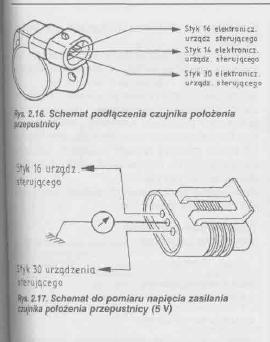

a co chcesz konkretnie wiedzieć ?

> zasilany jest +5v
> chce posiasc cala tajemna wiedze
