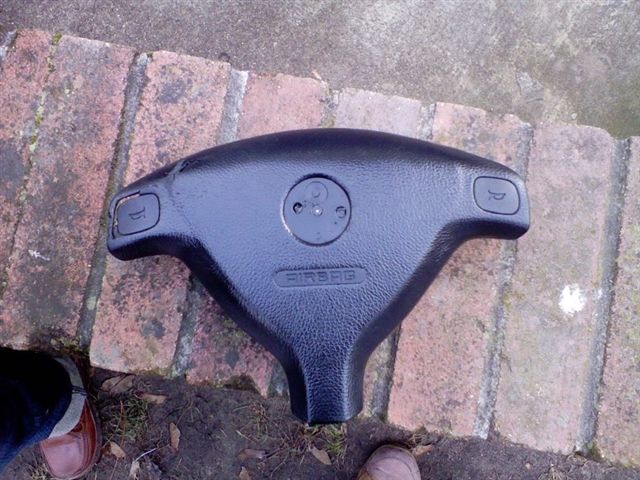

Moze ktos wie gdzie moge kupic na szybko
dwie takie zaslepki do kierownicy.
Jakos na ALLEGRO nie moge tego znalezc.
Prosilbym o pomoc bo pilne.
Musze kupic taka zaslepke

ale potrzebujesz zaślepkę, airbag czy pokrycie airbagu [ z przyciskami klaksonu]?
bo to ostatnie _występuje_

A co to znaczy bo ciezko mi zrozumiec czy pokrycie airbagu z przyciskami klaksonu wystepjue czy nie niewiem.gif

dopytałem co autor ma na myśli,
często ludzie pytają o pokrywkę airbagu bo mają przetarte przyciski klaksonu i chcieliby go zmienić, a coś takiego _nie występuje_
w epc jest co prawda dekiel kierownicy [dla przypadku bez poduszek] i ludzie kombinują czy nie dałoby się go założyć w miejsce starego pokrycia airbagu z przetartymi przyciskami ale nie ma takiej możliwości, miałem to w ręce i jest to całkowicie inna konstrukcja niż dla wersji z airbagiem,

Wytarl sie przycisk od klaksonu.
Auto zostalo odrzucine na przegladzie.
> to jest chyba komplet z airbagiem
Zgadza się. Powiem więcej, to MUSI być komplet z airbagiem, w każdym aucie.

niestety tak to głupio skonstruowano ze potrzebujesz wymienic caly airbag ktorego pokrywa jest integralna czescia...
ratuje Cię ładna używka, ktoś z PL niech Ci kupi na allegro, kurierem do CH, torx, sam sobie wymienisz i po temacie, [nie wiem ile to tam w serwisie kosztuje ale u nas coś ponad 3kzł]

jasne, tylko ze to poszycie nie jest pod airbag, to tylko zaślepka udająca poduszkę,
oryginalnie pokrycie airbagu jest nacinane od wewnątrz laserem, teraz weź sobie coś takiego z giełdy i porównaj z poduszką z auta,

ok, skoro to jest oryginalne to jaki jest numer GM bo nie widzę tego w epc,
a to o czym pisałem wcześniej jako oryginalna zaślepka to jest 12 42 350 i nie ma szans żeby to założyć do poduszki,
a skoro nie ma w epc to ja bym się zastanawiał hmm,

> ten wygląda ładnie choć okazja cenowa to to nie jest
> airbag
> ten też nieźle
> airbag 2
> brat
