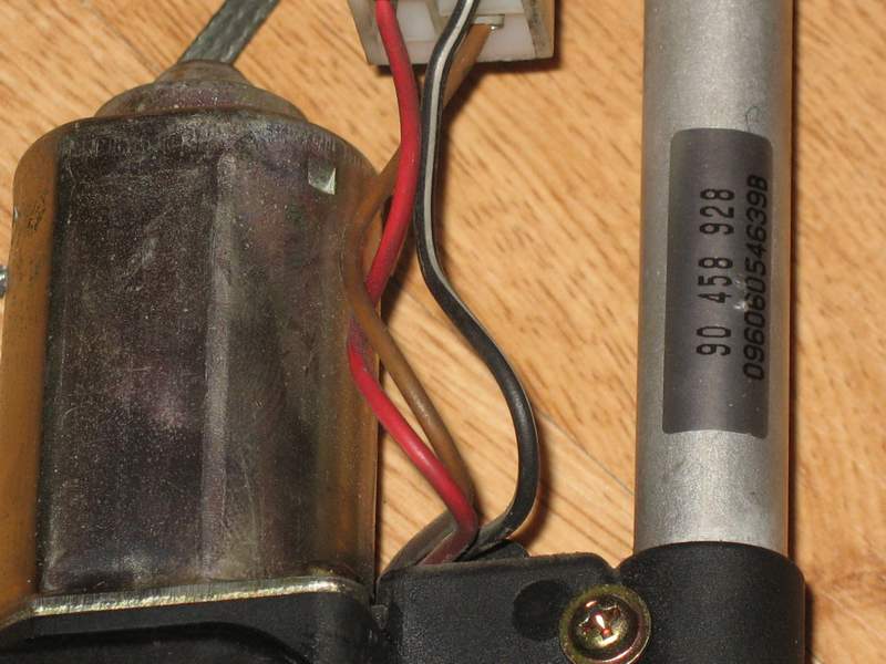

a tymczasem wszedłem w posiadanie (nabyłem drogą kupna) oryginalną antenkę od astry (90 458 928)
ma jednak jeden feler - brak bacika (masztu)
z tego co się naprędce zorientowałem, oryginalny bacik z ASO kosztuje ok. 110zł
widzę w EPC, że jest on zintegrowany z żyłką - prawda to?
czy jest możliwość dopasowania innego bacika?
antena, którą kupiłem ma ułamany bat, tzn. są jego resztki,
w otworze widać końcówkę (prawdopodobnie urwaną) żyłki
co z tym fantem zrobić?

Masz moze foto tej swojej antenki oryginalnej.?;>
kurna, została w aucie...
jak mi się będzie chciało, to zejdę, jak nie to jutro fotkę wrzucę
> trochę spóźnione, ale są
Antenka w dobrym stanie smile.gif Myśle ze bacik pasował by zamiennie z moim silikonem jeśli chcesz mam tą ostatnia część anteny z plastikową "nitką" dzięki której wysówa sie antenka smile.gif Jutro zrobie fotke mojej antenki wink.gif
wygląda, jakby nigdy nie była zamontowana

Witam. Ja mam identyczną u siebie.
Dowiedziałem się o tym po ok 6 m-cach użytkowania samochodu. Mój bacik też był urwany i poprzedni właściciel włożył w to miejsce zwykłą ręcznie wysuwaną antenę. Jakiś rok temu zawziąłem się i nabyłem w sklepie za 60PLN bacik NO NAME. Niestety nie był od takiej anteny (o czym wiedziałem płacąc). Po delikatnym spiłowaniu plastiku wewnątrz bata i przylutowaniu w antenie do takiego plastikowego "pierścienia" śmiga bez najmniejszych problemów do dzisiaj zlosnik.gif.
