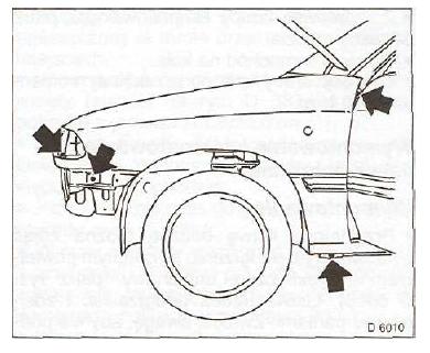

mam pytanie czy ktoś demontował błotnik dokładniej lewy
czy jest to ciężka operacja ??
i w jaki sposób jest przymocowany ??

śruby z góry wzdłuż maski (po otwarciu zlosnik.gif),
śruba od strony nadkola,
śruba w słupku widoczna po otwarciu drzwi,
edit: szeryf podpowiedział - od strony zderzaka jest śruba pod kierunkowskazem ok.gif

Musisz zdemontować nadkole. Jest przykręcone na kilka śrub i kilka kołków. Potem odkręcasz śruby od góry, demontujesz kierunkowskaz, ponieważ pod nim też jest śruba. Następna jest na słupku bocznym jak otworzysz drzwi to zobaczysz ją. Przykręcony jest również pod nadkolem, ale jak zdejmiesz je to zobaczysz gdzie. Troszkę zabawy z tym jest, ale powoli na spokojnie da radę to zrobić samemu demontując to pierwszy raz. Za drugim razem napewno będzie lepiej i szybciej ok.gif

A i jeszcze trzeba zdjąć grila, bo tam też śruba jest.
reszta śrubek na widoku pod maską, obrazek niepotrzebny
