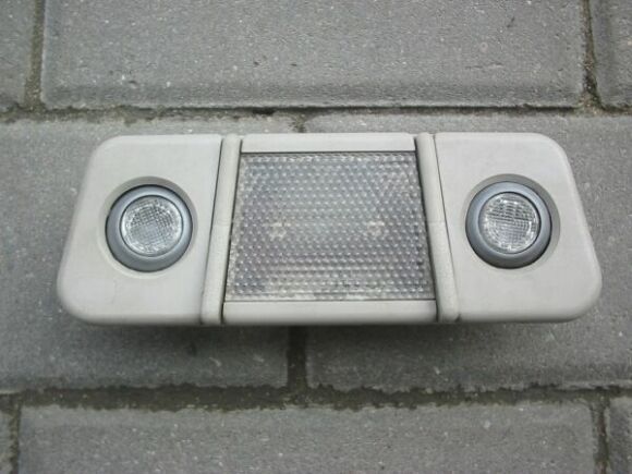

Witam!
czy ktoś mi wyjaśni jakie funkcje ma lampka oświetlenia wewnętrznego z omego B (patrz załącznik). Wiem, że ma opóźnienie wyłączenia, ale czy ma powolne wygaszanie tzn. efekt kinowy.
Jak włącza się boczne halogeniki (soczewki) (żaden ze sprzedających na allegro nie odpowiedział mi na te pytania).
Myślę o założeniu takiej do mojej astry w miejsce zwykłej może ktoś robił coś takiego i ma jakieś rady np. skąd ciągnąć brakujące kabelki.
Manual umieszczony w dziale napraw dotyczy troche innej lampki jak mi się zdaje.

czy ma wygaszanie musisz sam sprawdzic (powinien byc uklad sterujacy), ale
nie jestem pewien czy akurat te lampki mialy te funkcje. Soczewki wlaczasz
przelacznikami widocznymi na zdjeciu (podluzne przyciski po prawej i lewej
stronie centralnej lampki). Manual dotyczy co prawda innej lampki ale wejscia

miałem taką lampkę w swojej asterce.
Zamontowana u mnie działała jak normalna lampka (oryginalna), tyle że miała te dwa halogeniki. Wygaszanie (kinowe) lub wogóle opóźnione, nie działało. Pytałem tutaj i na elektrodzie.pl - nikt nie potrafił powiedzieć jak to wygaszanie uruchomić. Dodam ze wg zapewnień sprzedającego w Omedze wsio działało niewiem.gif

OK, to ja jeszcze od siebie dopisze...
Mam też taką lampkę. Znajomy rozbierał swoją omegę po kraszteście i dał mi lampkę. Orginalnie w omedze działało tak, że po otwarciu drzwi zapala sie środek lampki a halogeniki po bokach zapalają sie po przełączeniu przełącznika, niezależnie od otwarcia drzwi. Halogeniki można zapalić tylko gdy kluczyk przekręcony.
Ja u siebie podpiąłem pod stały + który tam już był do starej lampki, masę podawaną wyłącznikami drzwiowymi i stałą masę dałem (pod śrubkę za lampkę). Mam tak, że po otwarciu drzwi zapala się środek lampki, a halogeniki mogę sobie zapalić kiedy chcę. Niezależnie od przekręcenia kluczyka.
Funkcja ściemniania lampki w omedze jest realizowana przez moduł elektronicnzy który przy okazji jest alarmem i sterownikiem centrala. Więc nie jest w samej lampce.
> Potwierdzam,w tych lampkach nie ma ściemniacza.
Ok. Dzięki.
Czy dobrze rozumiem ściemniacza (powolnego wygaszania) te lampki nie mają, a opóźnienie wyłączenia po zamknięciu drzwi tylko niektóre wersje?
ściemnianie i powolne wygaszanie było w omegach, ale to nie lampka jest za to odpowiedizalna, tylko inny moduł elektroniczny (spory) do którego ta lampka jest podłączona. Ten moduł poza zabawą z lampką jest tez sterownikiem centralnego i może być alarmem.

Czyli bajerem tej lampki są tylko te boczne halogeniki (soczewki).
A w astrze zapalanie i gaszenie będzie tak jak dotychczas.
Żeby uzyskać efekt opóźnienia i ściamniania musze dokupić osobny układ?
tak
tak
> układ?
tak
