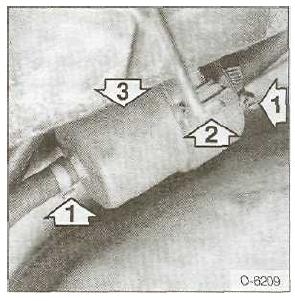

filtr jest pod progiem, drzwi pasażera tył - dostęp łatwy od spodu
podłączony jest na opaskach zaciskowych
przy rozłączaniu trzeba uważać, żeby za dużo paliwa nie wyciekło,
zakładasz nowy zwracając uwagę na kierunek przepływu (strzałka),
foto poglądowe:
