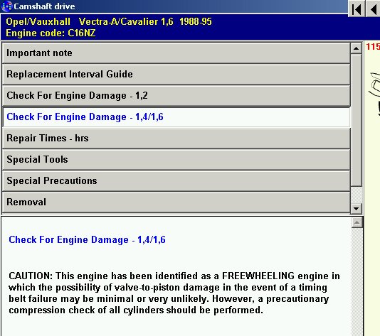

To ja już nie wiem. AData 3.18 podaje, że nawet C16NZ jest interference. A znowu mogę znaleźć, że jest on prawie bezkolizyjny, czyli "zazwyczaj nic się nie dzieje"
Autodata 5.373:
> Dzięki. A mógłyś sprawdzić X16SZR ?
Akurat ostatnio słyszałem wypowiedź człowieka z ASO na ten temat.
Te silniki są kolizyjne, jednak prawdopodobieństwo wystąpienia w nich kolizji zaworów z tłokiem jest minimalne i praktycznie nie zdarza się ok.gif ( dlatego ludzie np. na forach uważają że są bezkolizyjne )
Producent jednak musi zabezpieczyć się na tą ewentualność i podać tą informację iż są one kolizyjne.
