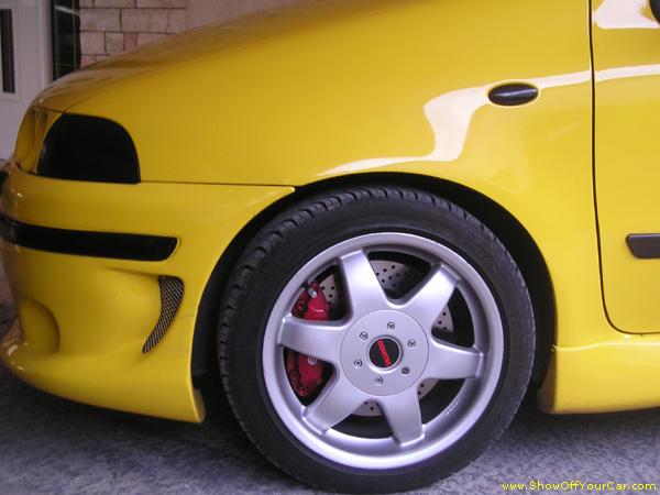

Fajne zlosnik.gif ale z tego co mi wiadomo to da się założyć tylko do hgt bo tam są większe piasty i jarzma podejdą.
> Fajne ale z tego co mi wiadomo to da się założyć tylko do hgt bo
Jak widac do Punto GT podeszly grinser006.gif.
