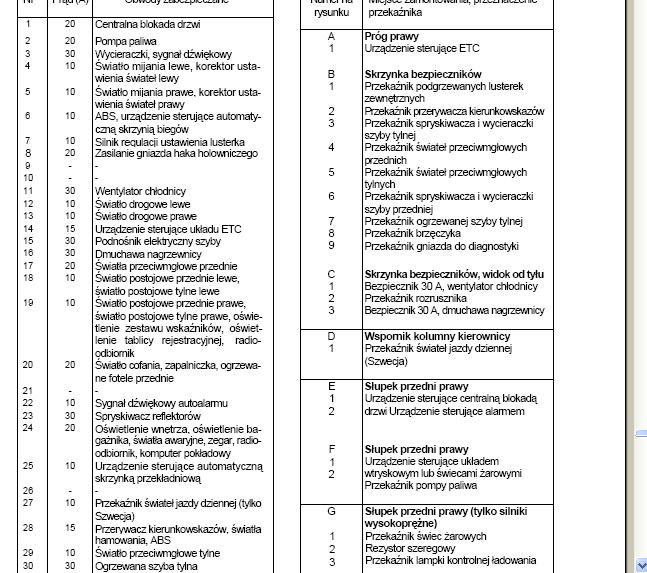

sorki z jakiej astry jest ten opis bezpieczników,bo ja znalazłem bezpiecznik zapalniczki w skrzynce w bagażniku 15A i odpowiada on z tego co zauważyłem jeszcze za buczek od świateł,a wsteczny działał,ale dałem rady dzięki 20.GIF
> sorki z jakiej astry jest ten opis bespieczników
Z Astry F
no tak myślałem ale spox bezpiecznik odnaleziony,ale jak któryś z kolegów ma opis bezpiecznikow do AH to mógłby sie nim podzielić 20.GIF

Znalazłem po angielsku jakiś tekst
