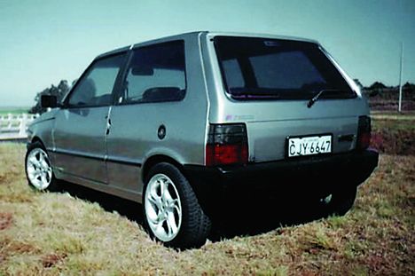

popatrz na podpis MKI 89 rok stan prawie idealny
obecnie wsadzony nowy silniczek
na wiosne obnizony -60 - 40 opony prodz 185/60/13 tyl 195/55/14
przyciemnione szybki itd itd wink.gif a no iczarne zderzaczki ps tak bedzie wygladałw zalaczniku
