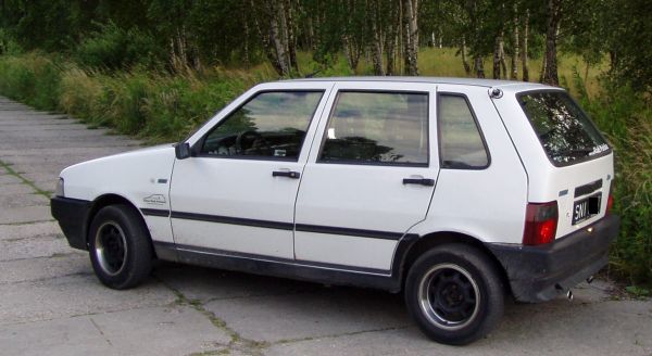

ja ostatnio zamawiałem 175/70 letnie i nie widać, że to jakieś balony wink.gif
175/70 wyglądają tak jak te z tyłu:
> do siebie takie zakładasz ??
> 175/70 wyglądają tak:
nie, w megane były takie już zimówki i takie chciał to zamówiłem zlosnik.gif

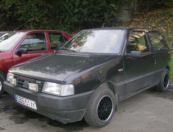

Moim zdaniem jak ktoś i tak musi kupić opony na lato, to powinien darować sobie koła 13 cali. Uniak i tak jest wysoki a na 13 calowych kołach to opony mają straszny profil 80 lub 70 to dużo. Ja niedługo będe kupował kółka letnie i już wiem że to będą felgi 14 cali a opony (bez przesady walca drogowego nie chce) 165/60/R14. Bardziej popularne z tego co widziałem wśród unomaniaków są opony 165/65/R14, ale w tej opcji to profil 60 to już jest max bo inaczej będzie mały procent przekłamania licznika. Koszt opon 14 i 13 calowych jest podobny a felgi to już wogóle po tyle samo chodzą (można używki kupić). Poza tym Uniak na 14 się lepiej prezentuje. Kto się zgodzi ręka do góry?
jakiś pomysł to jest hmm.gif chyba też pomyśle o czymś takim na lato:) bo co racja to racja przy profilu 155/70 R13 troszkę to śmiesznie wygląda, szczególnie z dość wysokim zawieszeniem grinser006.gif
> najlepiej założyć tak jak ja 175/70 R13
Trochę to dziwny rozmiar jak do uniaka ?? Po pierwsze to przy tym rozmiarze różnica w stosunku do deryjnych kół wynosi aż 5,3%, taki będzie błąd wskazań prędkościomierza. Po drugie to i tak uno na 13 śmiesznie wygląda, tak jak to kolega już napisał jak terenówka. Najlepiej kupić koła 14 cali wtedy już wygląda nieźle i profil opony bedzie niższy. To jest optymalne rozwiązanie moim zdaniem. Oczywiście 15 cali było by bosko ale bez przesady :-)
