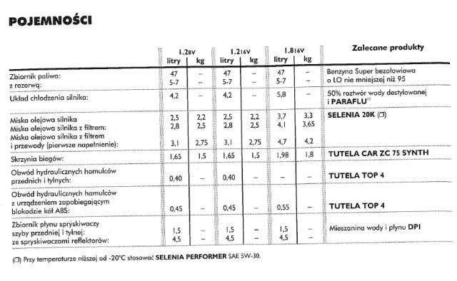

> 4 litry oleju starczy na wymiane w 1.2 16v
> A nie przypadkiem między 2,5 a 2,8l oleum wchodzi do silnika?
> ale on sie nie pyta ile wchodzi, tylko czy mu 4 litry starczą
Sądzę, że starczą w takim razie, no chyba, że bardzo porozlewa przy nalewaniu swiety.gifzlosnik.gif
Starczu do ponad połowy podziałki na bagnecie .... zreszta teraz Przykładawo LOTOS robi banki 4 litrowe po wlaniu i jeszcze zostaje kapkę .....
> zostaje kapkę .....
starczy jeszcze zostanie na dolewke według tabelki pozdrawiam wink.gif30.GIF
Nie jestem na czasie, ale mam przecież bardzo podobny mechanicznie silnik. A pojemność to 3,5 l (bez filtra oleju). Co sie zmieniło?

Nie jestem w 100% pewien, ale może to być różnica w misce olejowej i w filtrze oleju- były mniejsze i większe waytogo.gif
> zmieniło?
Bardzo podobny ale nie taki sam. Do 16V wchodzi tak, jak podano powyżej.
