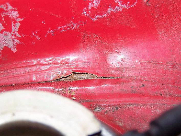

Witam ostatnio zaczeło mi coś strzelać podczas jazdy przy wyższych prędkościach przy wcisnietym pedale gazu po odjęciu gazu nastawała cisza, a dziś tak jak mi kolega poradził zajrzałem pod maske i zobaczyłem pęknięcie pomiędzy buda a kielichem!! Pany da się to jakoś naprawić bo normalnie zaraz się wku... i oddam parcha na złom. Fotka w załączniku!!
jeśli pęka blacha,to spawać szybko,co by się dalej nie rozłaziło,a jesli tylko farba,to oczysć i przemaluj ok.gif

tam w głębi widać że blacha pękła

zedrzyj do gołego w tym miejscu, drugi kielich też sprawdź. Potem pospawaj jeśli się da a jeśli będziesz miał duże dziury (z tego co widzę ruda już swoje zrobiła) to daj kawał blachy i spawaj. na koniec podkładzik, lakierek i masz nówke sztuke lepszą niż z fabryki. Jeśli masz zamiar zakładać kiedykolwiek twardszy zawias to na twoim miejscu za jedną robotą obspawałbym wszystkie zgrzewy z przodu tak jak to się robi w rajdówce i nawet dołożył od spodu jeszcze jedną warstwę blachy. Myślę, że te zdjęcia się przydadzą:

generalnie to fałszywy alarm podniosłem zdarłem tą mase która tam jest nałożona i dopiero skumałem że tam nie ma prawa pęknąć bo przecież to nawet nie jest w tym miejscu spawane blacha kielicha podchodzi pod blache budy i spory kawałek od miejsca nakładki jest zgrzewana w kilku miejscach u mnie poprostu farba pękła "na uskoku z blachy budy na blache kielicha" ale i tak dzięki za szybko odpowiedź pozdro zeby.GIF
