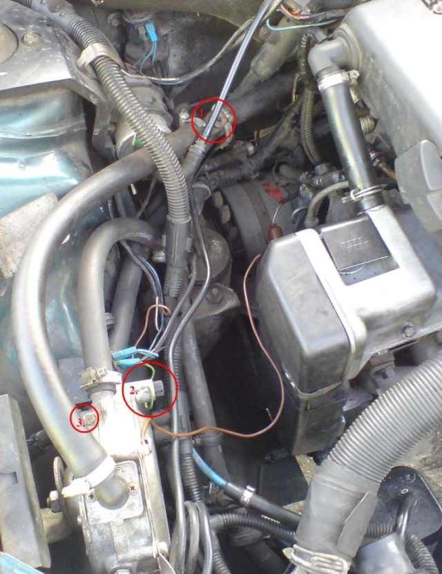

Niedawno kupiłem na allegro taki mały przyrząd do regulacji mieszanki gazu (właściwie to wskaźnik). Podłącza się go do sondy lambda i akumulatora, a urządzenie wskazuje czy mieszanka jest bogata, normalna czy uboga.
Moje pytanie dotyczy pokręteł do regulacji gazu (zaznaczone na zdjęciu cyframi). Do czego one służy każdy z nich? Który odpowiada za mieszankę, który za obroty itp?
Mój reduktor to Lovtec, a silnik jest na wtrysku, jeśli to w ogóle istotne wink.gif

1 wysokie 2 wolne 3 lepej nie tykac

1 - register - zawór dający opór w wysysaniu gazu z parownika. Działa w całym zakresie obrotów, odkręcasz - wzbogacasz.
2 - ciśnienie wyjściowe parownika (inaczej czułość) teoretycznie powinno być zbliżone do atmosferycznego (stąd się wzięła metoda regulacji na bąbelki), ma duży wpływ głównie przy niskich obciążeniach, odkręcasz - wzbogacasz.
3 - obejście zaworu II stopnia w parowniku, inaczej bypas, służy do doregulowania składu na wolnych obrotach.
1 - zamiast tego mam silnik krokowy...
2 - bieg jalowy (tylko ta sruba reguluje instalacje)
3 - mam zakrecone (w prawo) do oporu! Moj gaziarz twierdzi, ze przy takich malych silnikach (mam 1242cm) nie trzeba tego odkrecac.
Gaziarz Twój mógłby się wielu rzeczy nauczyć tutaj na AK smile.gif. Jego twierdzenie jest błędne.
