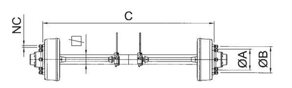

a może ktoś wie jaki jest wymiar C z tego rysunku?

a wiec tak:
os IFA w przyczepie 10cio tonowej.
opona 385/65/22,5 cala
felga ma szerokosc ok 350 mm w miejscu gdzie nalozona jest opona
srednica otworu na piaste to ok 278 +-2mm bo mierzylem miarka zwijana.
osadzenie felgi mierzone od zewnatrz - od zewnetrznej krawedzi felgi do miejsca styku z piasta jest 270 mm.
szerokosc mojej osi od miejsca styku piasty z felga to 1660 mm, os nie jest szeroka bo w tych przyczepach byly kola blizniacze.
jesli chodzi o normalna naczepe to musisz przyjac ze typowa szerokosc skrzyni ladunkowej to 2450 mm a calkowita szerokosc osi lacznie z oponami jest ok 50 mm mniejsza od szerokosci naczepy czyli 2500 mm.
