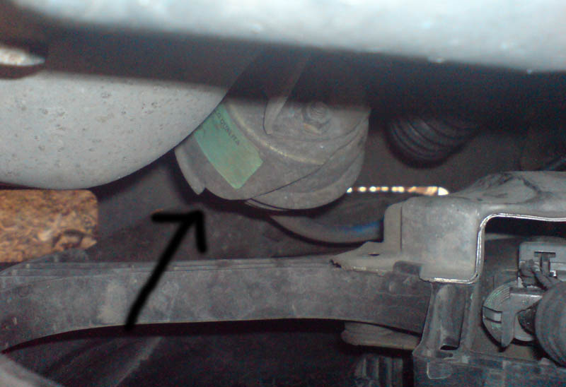

Czy ten element EGR też sie czyści? Fotopytanie
Wiele było na temat EGR, ale nic na temat tego elementu. Metalowa grucha z wężykiem dochodzącym do zaworu overboost.
.Fotka w załączniku.
a czy ta grucha nie jest odpowiedzialna za sterowanie zmienną geometrią turbiny?
To jest tylko siłownik ...... czysci sie elektryczny zawór sterujący tym siłownikiem zmiany geometri ...
Czy pracuje - powinno być widać po cięgle z 2 cm pracuje przy wyłączonym silniku jest wyciągnięte a przy włączonym na obr jałowych wciągnięte ...
Dzięki za podpowiedz, sprawdze jutro. Czy mozliwe jest uszkodzenie tego elementu ?

Możliwe może być uszkodzenie przewodów gumowych (sparciała końcówka powodowała u mnie "engine failur" na desce i brak mocy silnika) oraz gdy to cięgno nie porusza się w pełnym zakresie. Ponoć czasami zdarza sie też rozszczelnienie tej bańki spowodowane korozją.

Siłownik w porządku, chodzi, przesuwa sie jakies 2mc.
