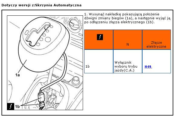

a eLearn ? tak powinien być schemat montażowy
> Niestety tego programu nie mam...
mówisz i masz:
Mysle, że z reszta tunelu bedzie podobnie jak przy normalnej wersji
> mówisz i masz:
a rysunek sciagniecia tej konsoli przy pokretlach masz? moze trzeba podwazyc ? czy tylko wyszarpnac ?
jakiś tekst
Jak odkręcisz 4 śruby z konsoli, to wystarczy wyszarpać, znaczy raz, a dobrze. Ale bez przesadyzmu, bo z tyłu do zapalniczki jest przewód podłączony i jest on dość krótki.
