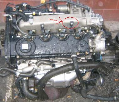

Według mojej opinii najleprzym miejscem jest śruba mocująca kable od wtryskiwaczy na kolektorze dolotowym a pod pokrywa / osłona górną silnika. Odkręcamy śrubkę M6 i następnie małym wiertłem np: 3,5 mm przewiercamy otworek po śrubce tak aby nie uszkodzic gwintu.... no i wkrecamyy w to miejsce złączkę samozaciskową na wężyk - dostac to można w sklepach z pneumatyką ..... i do tego wężyk np 4 mm i manometr..... 282577055-silnik.JPG
> kolektor zdejmowałeś, żeby nie dostały się do środka opiłki? Złączka
> z gwintem M6 tak?
Nie ..... wiercisz delikatnie ( można co pewien czas przedmuchac otwór podczas wiercenia - to cienka i mięciutka ścianaka ) .... nic się nie dostanie skromny.gif
Ja dostałem taką złączkę na gwint M6 w tym sklepie (nie jest to typowy gwint - typowe są calowe / ale mieli M6 na składzie ok.gif): PNEUMATYKA
> wężyk
