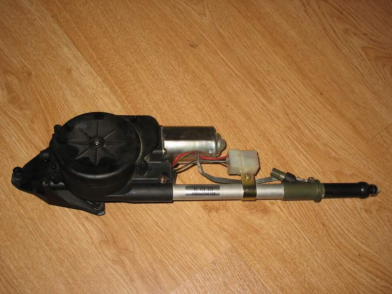

Jak znajdę to zapodam foty jak to wygląda.
Antena kolegi azja :
Foty (kurna, sprzed 3 lat pewnie zlosnik.gif) anteny kolegi art2 :

tak wiem i oglądałem prawie każdą ale większości są takie same na jedno kopyto ale nie było takiej jak pokazałeś na fotce tzn z dodatkowym uchwytem plastikowym i jestem ciekaw czy jest sposób na poznanie która antena jest z tych lepiej wykonanych czy z tych gorszych i czy wogóle opłaca sie i ma sens kupowania anteny na allegro??
bo powyżej to zdjęcia oryginalnej

znalazłem na szrocie z rozciętej astry taką samą antenę jaka jest pokazana na zdjęciach i teraz czy ona jest z tych lepszych czy z tych gorszych uniwersalnych?? ile może tak wytrzymać na oko??
> na których zdjęciach?
na zdjęciach które pokazane są w drugim poście chyba 4 sztuki
> sorki w trzecim poście i są 3 fotki
to oryginalna oplowska antena, w mojej opinii lepsza i trwalsza niż uniwersalne z allegro ok.gif

Antena została zamontowana i sprawuje się jak na razie by nie zapeszyć bez zarzutów tylko nie wiem czy od spodu nie powinna ona być przykręcona czy też nie bo nie ma jak tego zobaczyć gdzie i czym przykręcić bo na samej kulce i gumie trzyma się bardzo dobrze ale z drugiej strony myślę że tylko na tej gumie powinno sie trzymać by mogło pracować czyli wyginać się przy większych prędkościach a nie np złamać bo jednak jest duży ten maszt
> ona być przykręcona
przyjrzyj się - na zdjęciach mojej anteny widać u dołu taki trójkątny czarny plastik
w nim jest otwór na śrubkę, którą przykręcić powinieneś antenę do blachy w boczku bagażnika idea.gif
jest tam specjalny otwór do tego
