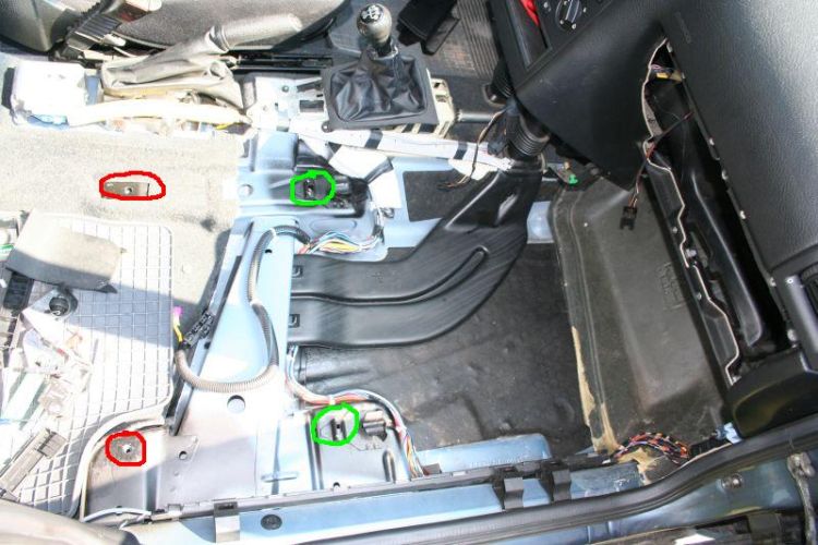

No wlasnie ja mam podobny przypadek. Fotel pasazera niestety ma luz w prowadnicy od strony progu. Gdy nikt nie siedzi na nim, to podczas jazdy z polaczenia tego dochodza nieprzyjemne stuki.
Jak w Astrze G wyjmuje sie przednie fotele (mam tylko napinacze pasow, brak poduszek bocznych). Czy wystarczy odlaczyc akumulator, by napinacze podzcas demontazu siedzenia nie wystrzelily?
> wystrzelily?
Wpierw odłączyłem akku na 10 minut przed rozpoczęciem prac.
Na rysunki zaznaczyłem czerwonym miejsce śrub ( chyba 15 ale nie pamiętam już ) a zielonym
otwory w których siedzą " zaczepy". Po odkręceniu śrub fotel przechylasz do przodu i wysuwasz
zaczepy fotela z tych otworów.
