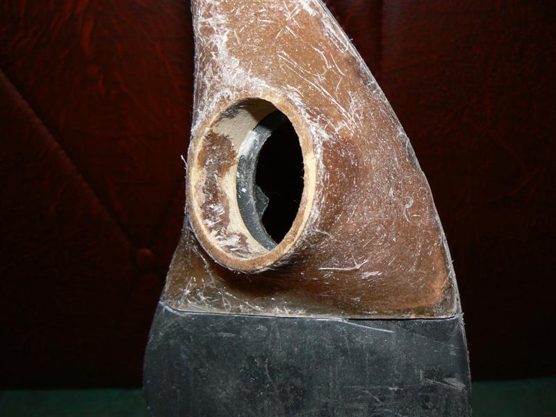

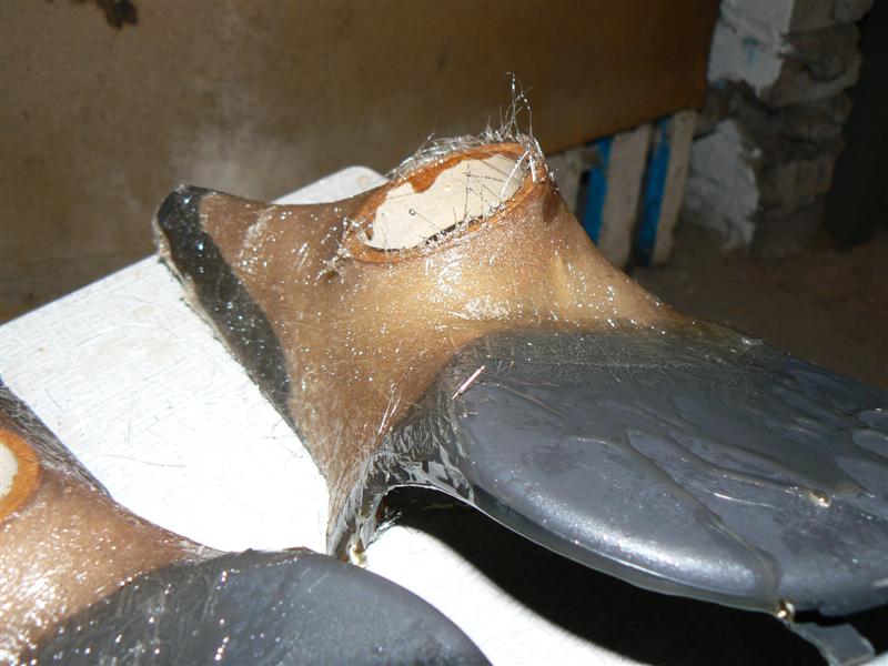

Zabudowa wysokoton. - elastyczny materiał ??
Chcę pokryć [po zaszpachlowaniu] takie kształt [zał] materiałewm skóropodobnym, problem w tym że poszukuje czegoś co bedzie można lekko ponaciągać, podprofilować [ na ciepło lub jakkolwiek ] - spotkał sie ktoś z takim rodzajem materiału???

nie chce sie wtracac ale ciezko bedzie ci potem zdrapac te kropelki z zywicy grinser006.gif
> zywicy
> trzeba sie bedzie namordować....i tyle
wiem, ja juz kiedys tak zrobilem to teraz ostroznie zywica pokrywam grinser006.gifgrinser006.gifgrinser006.gif

nie było źle - brzeszczot i 1 h pracy na dwie sztuki .
