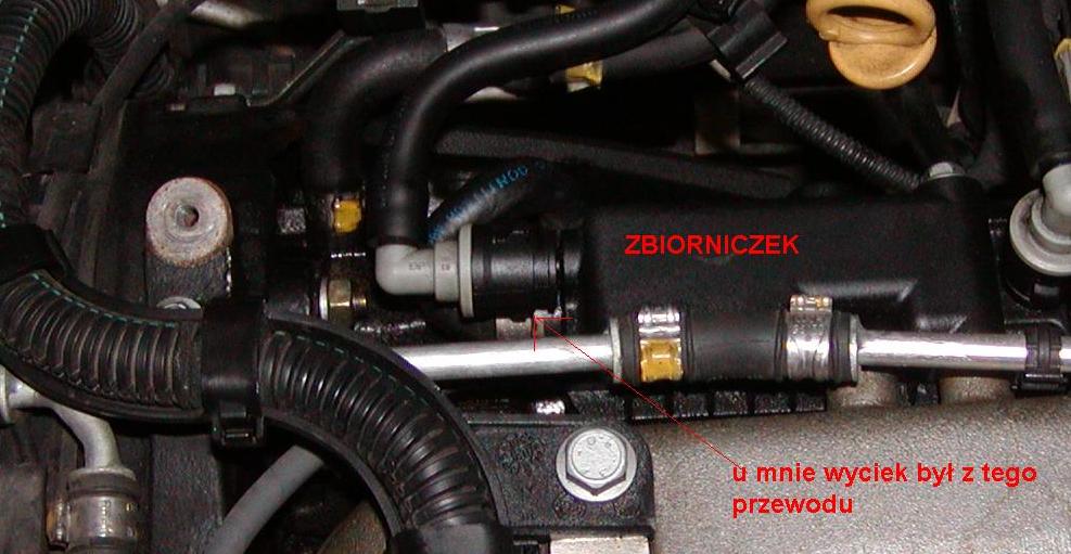

Na przeglądzie w ASO poprosiłem aby sprawdzili pompę, bo była mokra i smierdziało ropą. Diagnoza była podobna.. na 99% pompa do wymiany. Trochę nie do końca uwierzyłem w tę diagnozę. Zacząłem szukać sam i wstępnie określiłem, że cieknie z plastykowego zbiorniczka do którego idzie nadmiar z pompy i wtrysków i wychodzi przewód do zwrotny do zbiornika. Okazało się, że jednak winny był wężyk pomiędzy właśnie tym zbiornikiem i pompą (powrót nadmiaru paliwa). Jest on powyginany w kształcie "S". Kupiłem zwykły przewód do paliwa o takiej średnicy, poukładałem aby się nie załamywał + 2 nowe zaciski.
Do dziś jak ręką odjął (jest sucho i nie śmierdzi już ropą) - a 3 tysie w kieszeni.. 270751858-jezyk.gif
a gdzie jest ten zbiorniczek?
będziem szukać wycieku...

po zdjęciu osłony silnika wygląda to tak:
Możesz bez zdejmowania pokrywy włożyć palce i sprawdzić, czy dno zbiorniczka jest mokre.
Dokładnie... zbiorniczek to koszt 183 zł w ASO .... niestety wiem bo go zamówiłem przedwczoraj......
Poprzedniemu włąścicielowi złamał sie lub został jemu złamany ........jedna z tych rurek - pod złącze i zostało to wszystko zalane klejem a mnie to drazni i boje sie ze to może odpaść i zaleje mnie strumień ON.. oslabiony.gif
wczoraj właśnie ten pojemniczek (między pompą a filtrem) został i przezemnie zamówiony...najprawdopodobniej z niego leci...wymienimiy i zobaczymy co dalej...dam znać...
dzięki za wszelkie porady...

To chyba dość częsta usterka ok.gif - też jakiś czas temu wymieniałem ten element hmm.gif
> To chyba dość częsta usterka - też jakiś czas temu wymieniałem ten
> element
kolo, u którego zamawiałem ten zbiorniczek stwierdził właśnie na odwrót...powiedział, że ten element sprzedaje pierwszy raz od dwóch lat...chociaż z drugiej strony nie jeden sklep z częściami w wawie jest...
w każdym razie mam nadzieje, że to wina w/w zbiorniczka a nie pompy...:)
dzisiaj wymiana...tylko mrozy znikły i nie będzie jak sprawdzić czy to rzeczywiście wina tego zbiorniczka...
