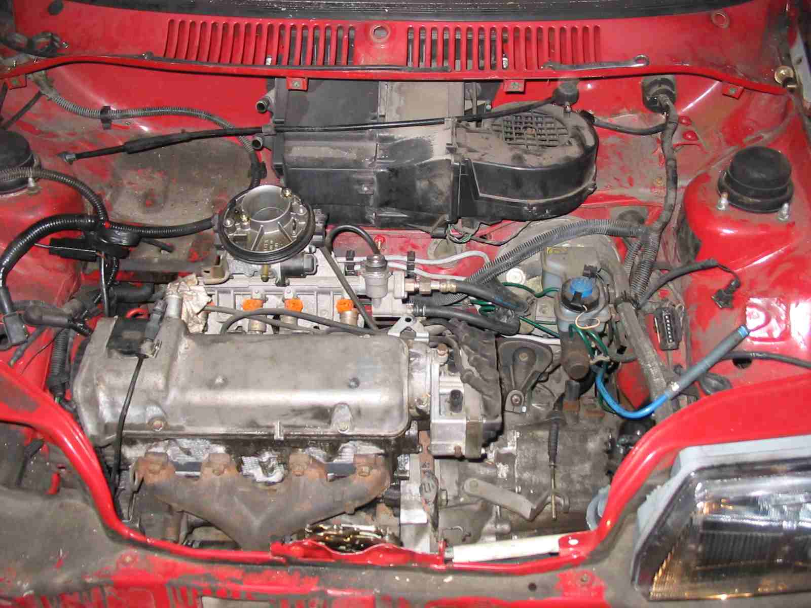

Witam, silniczek włożony, teraz elektryka, czy ktoś wie gdzie można znaleźć opis złącza ECU. Chodzi mi konkretnie o rozpiskę styków. Mam wiązkę od punto które było z klimą, komp był kupowany osobno, podobno nie ma CODA, ale to się okaże. No i może ma ktoś jakieś sugestie jak się połączyć z wiązką 700`setki. Podejrzewam że jakiś przewodów będzie brakować np. przewodu do obrotomierza, czujnika wtrysku w zestawie wskaźników, jakiegoś zasilania do ECU ,czy przewodów od pompy paliwa. Z góry dziękuję za wszelkie wskazówki. Pozdrawiam Artur P.S Zna ktoś może jakiegoś magika od takich modów z okolic Częstochowy lub Zawiercia, trzeba by też sprawcić kompa którego mam ;I

Dzisiaj zaczynam rozszyfrowywanie złącza przy kompie, tj. przeznaczenia poszczególnych styków w głównym łączu. Wie może ktoś gdzie szukać materiałów w tej materii? Mam książkę od punciaka, ale w niej jest wszystko bardzo lakonicznie rozpisane. Pozdro grinser006.gif

Serdeczne dzięki za pomoc, złącze rozszyfrowane, przyłącze do instalacji cienkiego też. Teraz czas na przeróbkę wiązki tak aby podpiąć kompa na lewym nadkolu (punto ma kompa z prawej). Pozdrowionka i do roboty claps.gif
