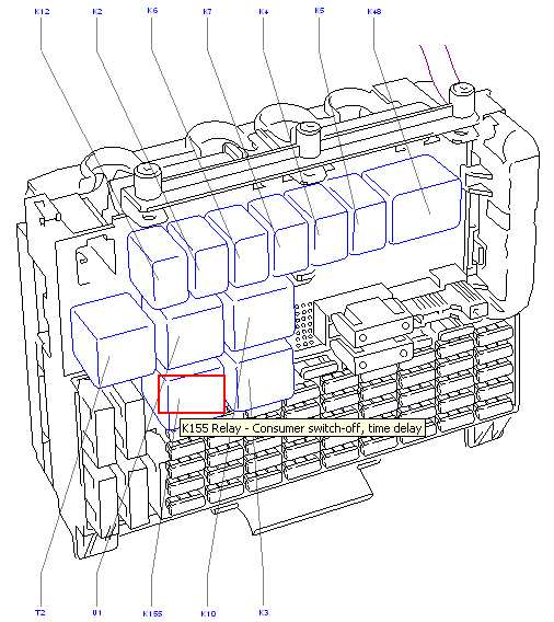

Tak więc dziś udało mi sie zdiagnozować co zabiera prąd. Otóż po otwarciu zamków załączony zostaje przekaźnik K155 i cały czas pracuje zaklapnięty.
Wygląda mi jakby podawał zasilanie na oświetlenie kabinowe. Zresztą jak go wypiąłem to oświetlenie się nie załącza. Czemu to tak jest rozwiązane? oslabiony.gif Nie sprawdziłem cholera tylko czy cewka przekaźnika pobiera cały ten prąd czy to bierze coś co on załącza. Ale zauwazyłem że przekaźnik jest lekko ciepły. Czy możliwe żeby cewka przekaźnika pobierała 150mA? Cos mi tu śmierdzi hmm.gif Może ma gdzieś zwarcia między zwojowe ?? Czy wie ktos ile poprawnie powinna brac prądu cewka takiego przekaźnika lub ewentualnie jaką mieć prawidłową rezystancję?
Wywlokłem ten przekaźnik i zmierzyłem w domu - ma 72ohm czyli zabierze 160mA. Znaczy, że na 100% to jest ten złodziej prądu. Kwestia tylko czy ta watrość jest poprawna? Jeżeli tak to dlaczego to jest tak rozwiązane?
Sam sobie samemu odpowiem. Przekaźnik jest na 30A. Tak na nim pisze. Rozejrzałem się po danych przekaźników i wygląda, że rezystancja i prąd cewki są w porządku. Dla przekaźników 30A z cewką pracującą na 12V - rezystancje cewki to 75ohm. Czyli przekaźnik jest w porządku a koncepcja Opla do bani wrrr.gif Czyli co ? jak sobie zostawię samochód w garażu bez zamykania zamków (bo nie muszę) to po kilku dniach mogę zapomnieć o próbie zapalenia icon_eek.gif. Co za kretynizm? O co tu chodzi?
Chyba że po jakimś dłuższym czasie zostaje on rozłączony z MUT (Multitimer). Tylko po jakim ? Przez kilkanascie minut nie rozłączało go.

A swoja drogą po kiego grzyba dali tu 30 Amperowy przekaźnik. Ileż mogą na kupę dać prądu lampki podświetlenia kabiny??
Zapodaj jakies foto zebym mogl sprawdzic w swojej jak to jest ale z tego co piszesz to wynika ze jak jest auto otwarte to jest ulywnosc min te 150mA ewentualnie wiecej bo zawsze cos tam jeszcze sobie ciagbie radio zegarek itp.
Tu jest zaznaczony przekaźnik w skrzynce bezpieczników. W skrzynce jest on oznaczony jako XII. Bezpiecznik to nr 28.

Ja mam ponad 200mA. 160mA - przekaźnik, 50mA alarm +_ reszta. Absurd!. Przekaźnik bierze więcej prądu niz cała reszta. spineyes.gif
Cos jest nie tak napewno w tej skrzynce bo twierdzisz ze jak wyciagbiesz ten przekaznik to nie swieci lampka w kabinie a ja nie mam tego przekaznika wcale a lampka swieci. Niepamietam od czego jest ten przekaznik dokladnie ( na forum vectra unlimited jest rospiska - poszukaj) Cos mi sie wydaje ze jest od klimy a ja jej nie mam wiec i przekaznika brak. Ja mam tylko te dwa po prawej a te pozostale trzy mam wolne. Przekaznik to potwierdzam ma 75 ohmó opornosci na tej cewce.
Dobra juz wiem co to jest za przekaznik-"Dmuchawa układu klimatyzacji- predkasc 4 biegu". Wniosek jest jeden cos nie tak z klima. Sprobuj odpiac kable od klimy,wiatrakow elektozaworu na klimie. Moze ustapi ta uplywnosc.

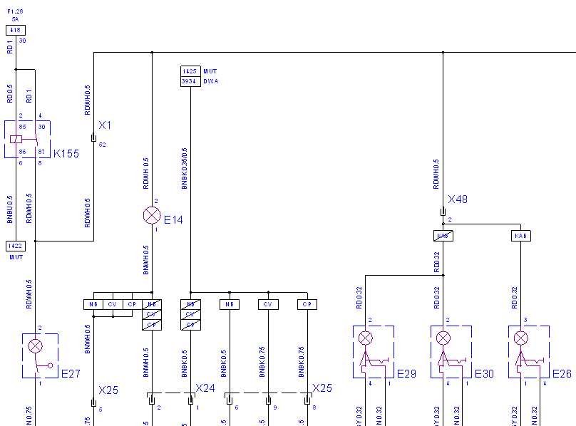

Zapewne ty masz inne rozwiązanie. U mnie zgadza sie ze schematem z TIS2000 pod hasłem Interior Lighting. Masz światełka wygaszające się płynnie? Ze schematu wynika że przekaźnik ten zasila układy lampek oświetlających rózne rzeczy w kabinie. Jak wypinałem bezpiecznik 28 to słychać było klikanie tego przekaźnika - czyli tak jak jest narysowane. Przekaxnik ten nazwany jest Consumer switch-off time delay. hmm.gif kurde może on sie jednak po dłuższej chwili wyłącza? Nie wiem np po 30minutach??
Hmm wygaszacz swiatelka mam. Moze faktycznie jest inna instalak z powodu braku klimy u mnie. Wyglada na to ze czasowka nie odpuszcza pradu na tym przekazniku- pytanie tylko dlaczego. Trzeba wyciagnac wszystkie bezpieczniki i ta zielona zatyczke i wtedy dostaniesz sie do MUTa. Moze w nim jest jakiesz uszkodzenie obwodu-awaria.

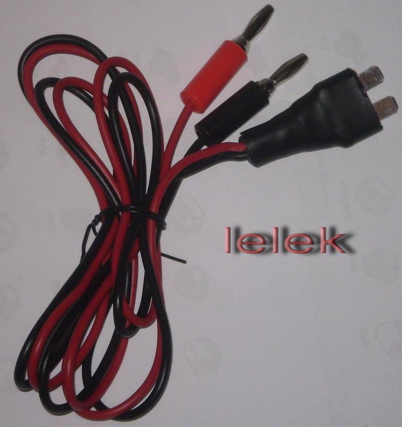

> Mam jakiegoś łykacza prądowego?
Drobny patencik do pomiarów prądów w poszczególnych obwodach auta. Chyba nie muszę tłumaczyć co do czego podłączyć wink.gif

ok. dzięki , nie mogłem znaleźć czasu żeby to sprawdzić praktycznie.
> Pozdroofka
