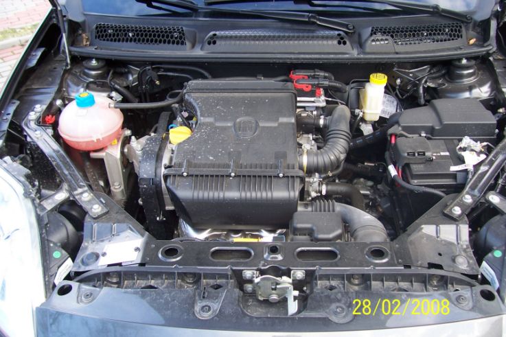

Po prostu scieka z wyzszych czesci... (patrz nieudolny zalacznik)!

no proszę, a ja mam całkiem inny zbiorniczek płynu: w kształcie bardziej sześcianu. Ciekawe czy to jest kwestia benzyna - diesel czy od czegoś innego zależy, np. od tego jakie akurat były na stanie...
> stanie...

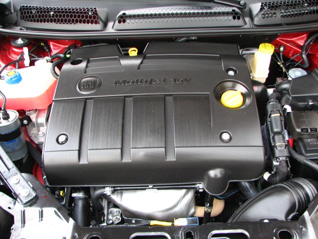

Chyba kwestia czy benzyna czy diesel, bo u mnie jest taki :

no dobra, tylko teraz widzę, że Ty masz multijet'a i taki zbiorniczek jak ja w t-jecie. Więc na pewno to nie kwestia benzyna / diesel. Więc może kwestia silnik z T / silnik bez T smile.gif
> ladnie usyfiles silnik
