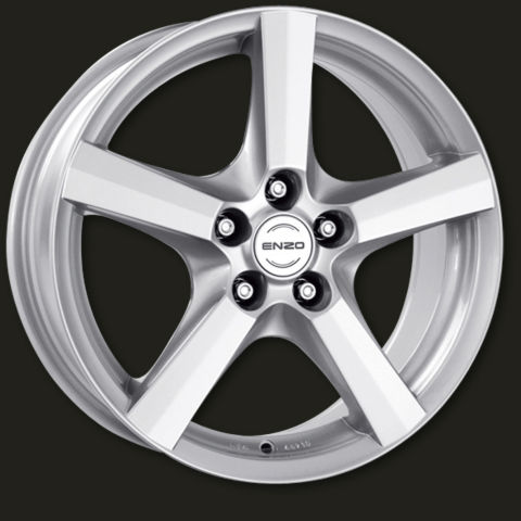

Mam, ale upatrzone cool.gif. Na razie nie kupuje, bo jak kupię to chcę od razu założyć, a wybieram się do Zakopca za dwa tygodnie i jeszcze , za radą kolegów z Autokącika, zostawiam zimówki. Wybrałem Enzo H
